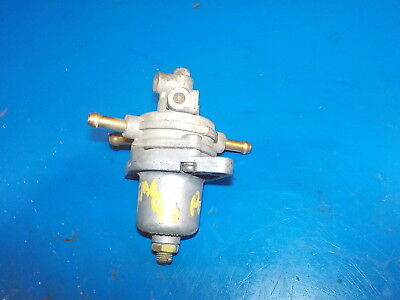

Всем доброго здравия! Мужики подскажите где можно приобрести высотный корректор для 582-го? И если есть опыт полетов с ним не в горной местности то поделитесь пожалуйста!
Я думаю, что ни где (или может у кого-то "завалялся"). Rotax их уже давно не продаёт, подозреваю что по причине - "незапланированного" обеднения смеси и как следствие двигатель в ремонт.
Высотный корректор имеет смысл, если будешь летать выше 1000метров.
У снегоходчиков. На eBay есть достаточно и не дорого. Ключевые слово для поиска: HAC High Altitude Сompensator или DMS
