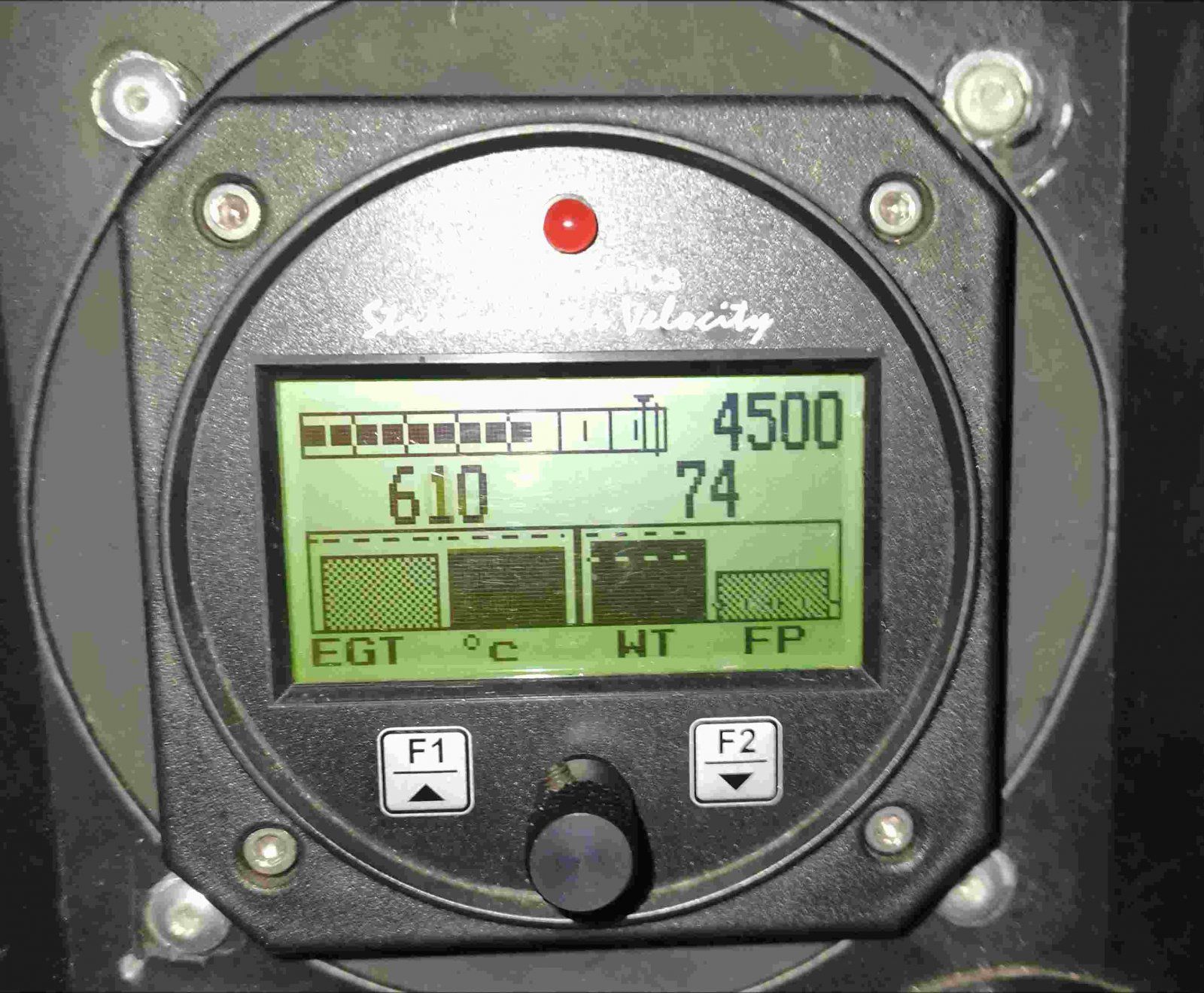

В общем, теперь я уверен что насос качает топливо нормально. Но вот температура ТВГ меня смущает. На неё я жаловался зимой. Но сейчас +15 и температура в полете забегает за 610 а периодически и 630.
По мануалу рабочая температура 580-620, а критическая 650. Но я так понимаю что 620 это уже не комильфо. Или я не прав.?
Более того сегодня на земле получил за 1 минуту работы такой результат

Имел аналогичную проблему. В диапазоне оборотов между 4 и 5 тыс. ТВГ уходила в предельные значения. Беднит мотор в этом диапазоне. Маневры с карбюраторами существенно не меняли ситуацию. Даже увеличение жиклёров ГДС не давало ощутимых результатов. Очень было не комфортно постоянно в полёте следить за ТВГ. Решилось заменой винта. Теперь больше 600 градусов в полете не греется никак.
Хммм.. А что на что меняли?
У меня на стопе двигатель выдаёт 6200 на взлёте 6500, может надо облегчить?
Хотя постойте, осень и в начале зимы, я летал и таких заскоков не было.
Менял трехлопастной ВК5 1750 на двухлопастной R104 1800. Тут ещё многое зависит от скоростей аппарата. В Вашем случае я бы загрузил однозначно. До 6000 на стопе. И посмотрел бы эффект. Дальше по резульату.
Может,не всегда для мотора хорошо в круизе 5000 об.мин.А,5800 самое то?Лучше вентиляция .Температура в.г.ниже.А,то мы стараемся загрузить винт по максимуму,чтоб обороты были поменьше.
Вот насколько я помню выступления представителя Авиагаммы в этой ветке излишнее затяжеление и приводит к росту температур... Пока думаю начать от перенастройки карбюраторов.
Но вот в полете помню что ручку на каьрирование потянешь немного, мотору потяжелее вроде, а температура выхлопа падает и наоборот.. Не трогая ручку газа.
