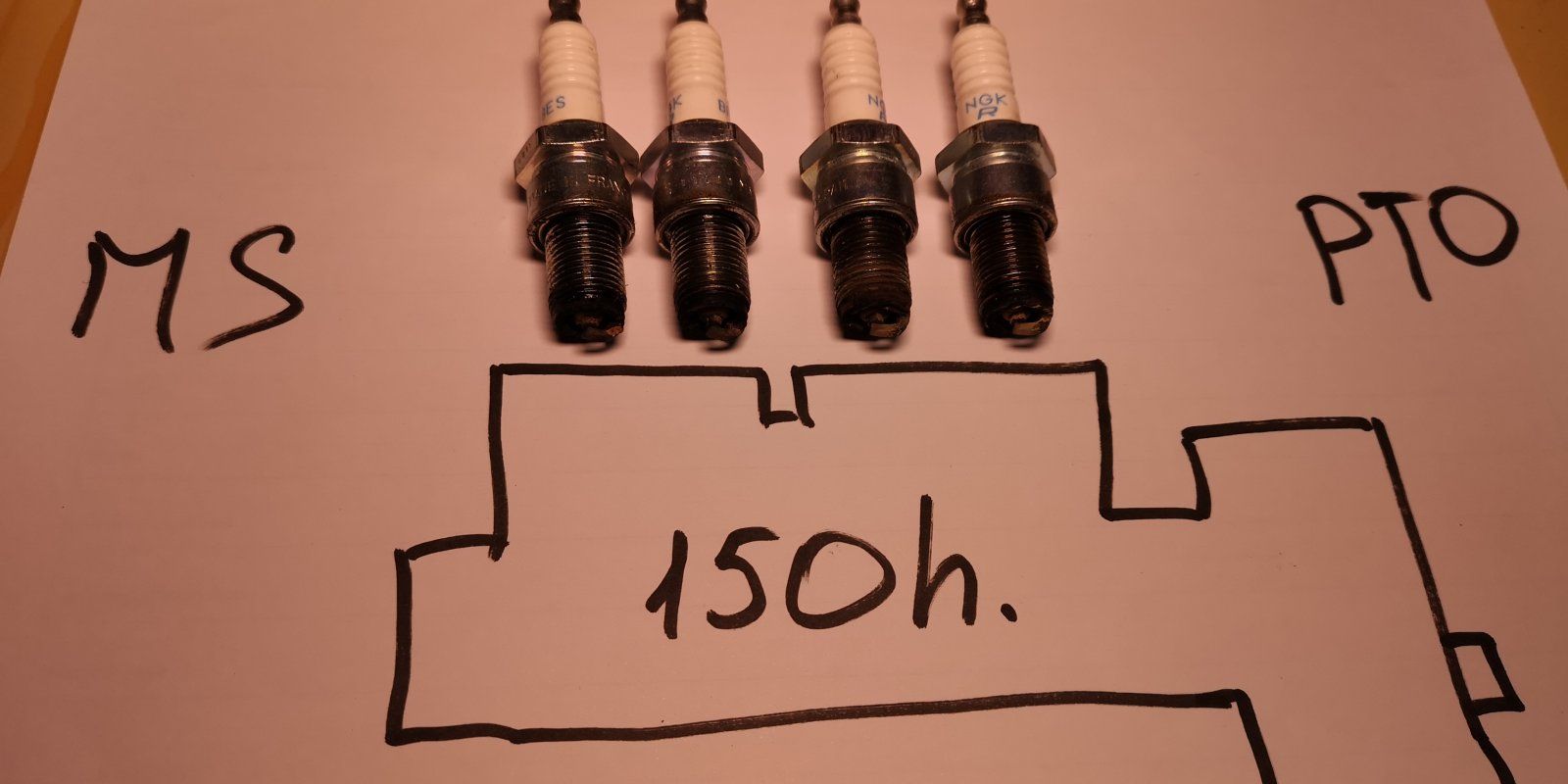

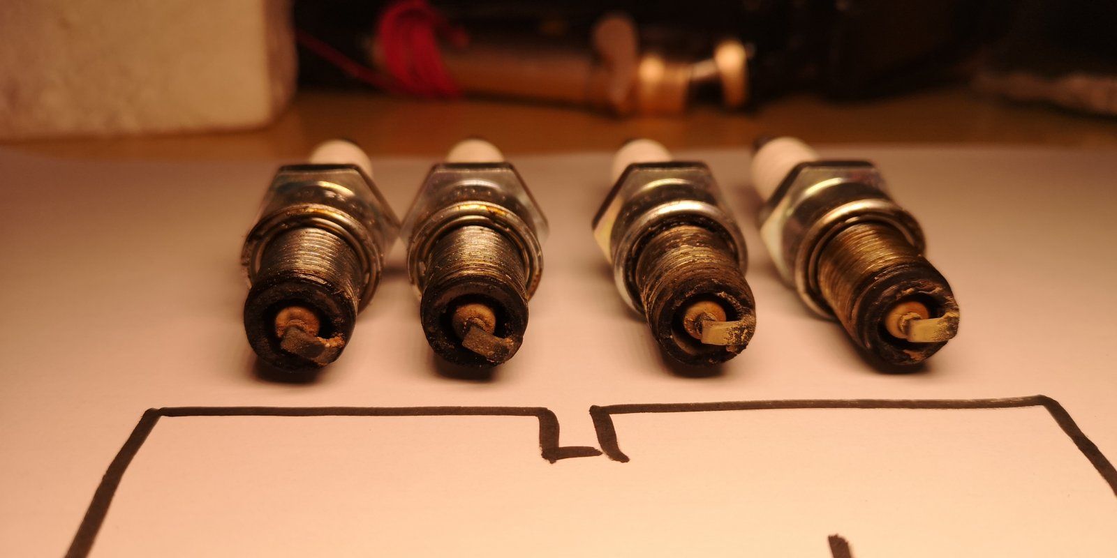

Прошу специалистов прокомментировать состояние топливно - воздушной смеси по состоянию свечей зажигания.
Наработка 150 часов. Свечи 30 часов.
Нагар нормального цвета, что свидетельствует о правильном соотношении топливо/возлух. Но, нагара слишком много. А значит - либо слишком много масла в топливе, либо масло барахло, либо и то и другое. А это очень плохо.
Соглашусь с предыдущим оратором )) Кольца могут закоксоваться.
Какое масло используется?
