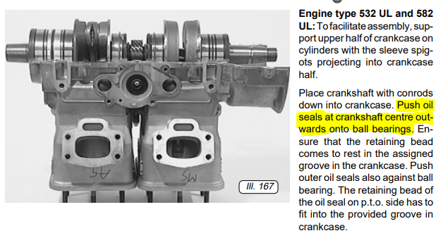

Наверно надо скидывать генератор, смотреть что там. Скажите, если статор снять, задний сальник колена можно будет поменять?
Наверно можно, но это будет не по технологии. А рекомендуют менять сальники коленвала с разборкой картера и вместе с коленвалом, особенно со стороны РТО.
star33
Я люблю самолеты!
Со стороны РТО только с разборкой картера, со стороны MS легко меняется без разборки мотора. Аккуратно вкручивается пара саморезов, чтобы просто зацепить, удаляется, и монтируется новый.
