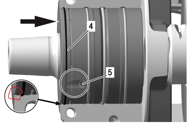

Насчёт замены сальника, пока ломаюсь, вопрос в том, есть у кожуха сальника наружный буртик, или нет? В мануале нет рисунка номер 9, по моему, там колено с шатунами и сальники должны быть, если буртик есть на кожухе, менять не буду, колоть двигатель не возьмусь. Если буртика нет, поменяю.
О каком буртике идёт речь мне не понятно, но вот рисунки и сальника и сборки, правда сборка со стороны РТО, может чем то поможет.
А вообще пользуйтесь мануалами с сайта Ротакса напрямую, и тогда будет значительно меньше сомнений.
Обыкновенно, потребность в замене сальников возникает одновременно с необходимостью замены колен/вала, поршневой, расточкой цилиндров, заменой сальников вала привода золотника, заменой внутренностей карбюраторов.... Это называется выработка межремонтного ресурса, капитальный ремонт.
Если сальники изношены, то и всё остальное требует замены.

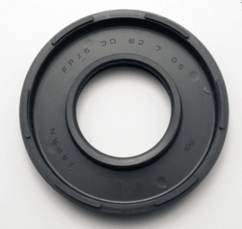

Заменить сальники "через задний проход" не получится. Это не РМЗ-640... Для этого нужно иметь специально "обтёсанные" руки... 🙂 У сальников ( как показано выше ) есть специальный буртик по наружной поверхности.

Я менял сальники (передние) на двух моторах.Без замены подшипников, и без замены коленвала. Оба мотора работают нормально. Поэтому доля истины в ваших словах есть, но не 100%.Я хотел услышать, что то посадочное место заднего подшипника конструктивно такое же, как и посадочное место переднего. Или другая схема посадки. Если по наружной кромке посадочного отверстия заднего подшипника есть буртик, который не даёт сальнику вывалиться, то этот буртик будет мешать запрессовать новый сальник, и требуется колоть картер. Спереди бутиков точно нет, по крайней мере у 447 и 503 моторах.Хотя какой смысл ставить буртик и сзади, а спереди нет, нагрузка на на них почти одинаковая.

на 503 и 582 буртики на сальниках есть спереди и сзади только на 503
То что на сальника есть буртик и посредине посадочного, я знаю, они по сути резиновое кольцо, и не мешают запрессовке, главное чтобы не было буртика на корпусе картера.
Менял сальник со стороны зажигания без разьема картера.
Снял сегодня сальник, выскочил легко! Никаких буртиков нет. Да сальнику выскаивать некуда, его поджимает основание крепления статора. Поеду сегодня за сальником, возможно и поставлю. Завтра обещали отдать статор.
Установил сальник, собрал генератор, без проблем, пока не заводил, подключаю электрику не торопясь.
Сальник просто запрессовали? Или немного герметик по внешней обойме нанесли?
