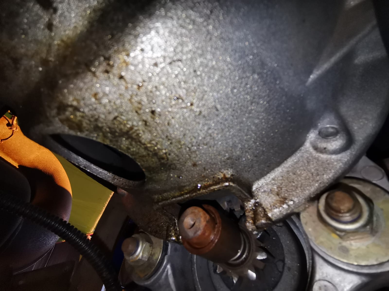

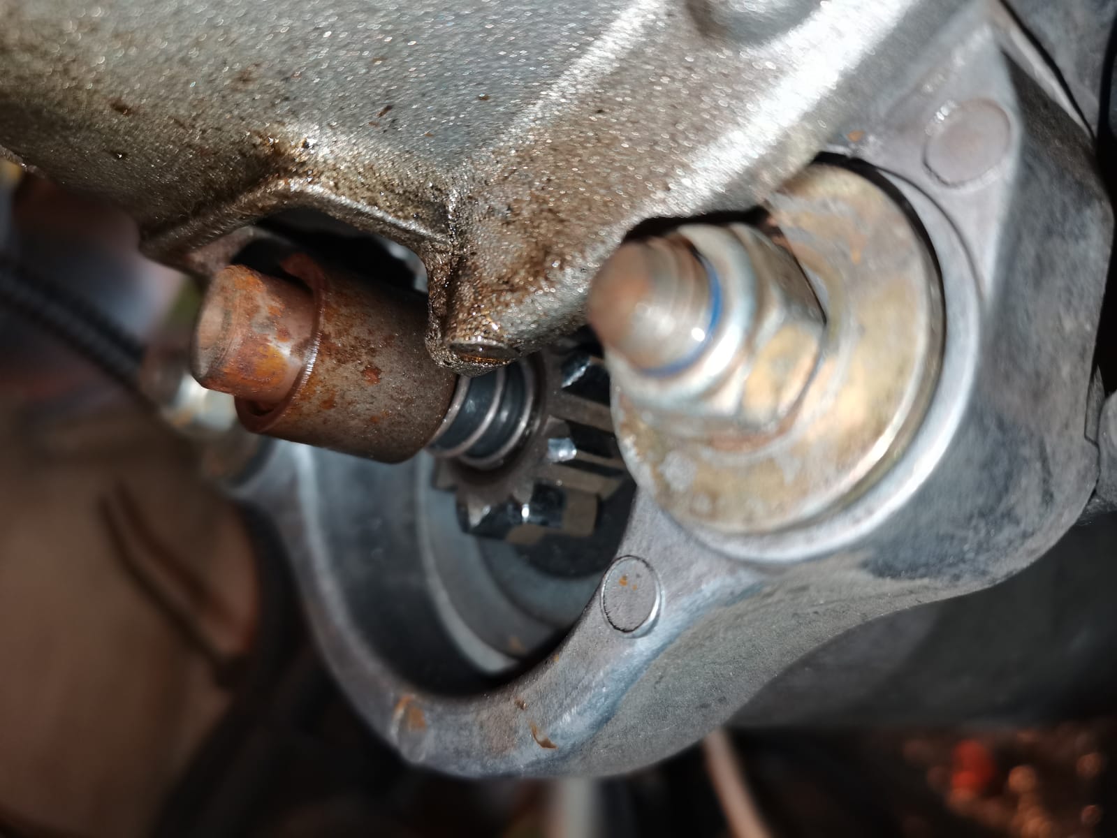

Обнаружил что двигатель немного сопливит маслом со стороны стартера (вроде как раз в районе шестерёнки стартера).
Как быстро бежать за новым сальником коленвала?
Можно ли в ожидании сальника летать?
Обычно, сопливит сальник:
если наработка большая ( часов под 500 без ремонта );
если перетяжеленный пропеллер ( с штатной межремонтной наработкой;
если пропеллер сильно не сбалансирован ( с любой наработкой );
если мотор часто работает с детонацией;
если изношены коренные подшипники;
если есть деформация картера ( блок двигателя "размораживали" при низкой температуре окр.среды или сильно перегревали ранее ).
Проверьте:
люфты в КШМ;
балансировку пропеллера;
износ зубьев венца стартера.
Последнее, влияет на изгибающий момент концевика к/вала. При его изгибе, сальник может сопливиться.
Ещё, можно спутать подтёки масла из сальника ( он закрыт зажиганием и не виден ) с разбрызгиваемой из муфты бендикса смазкой. При износе подшипника муфты и нагреве электростартера, из неё выделяется смазка.
Скорее всего, у Вашего мотора это и наблюдается

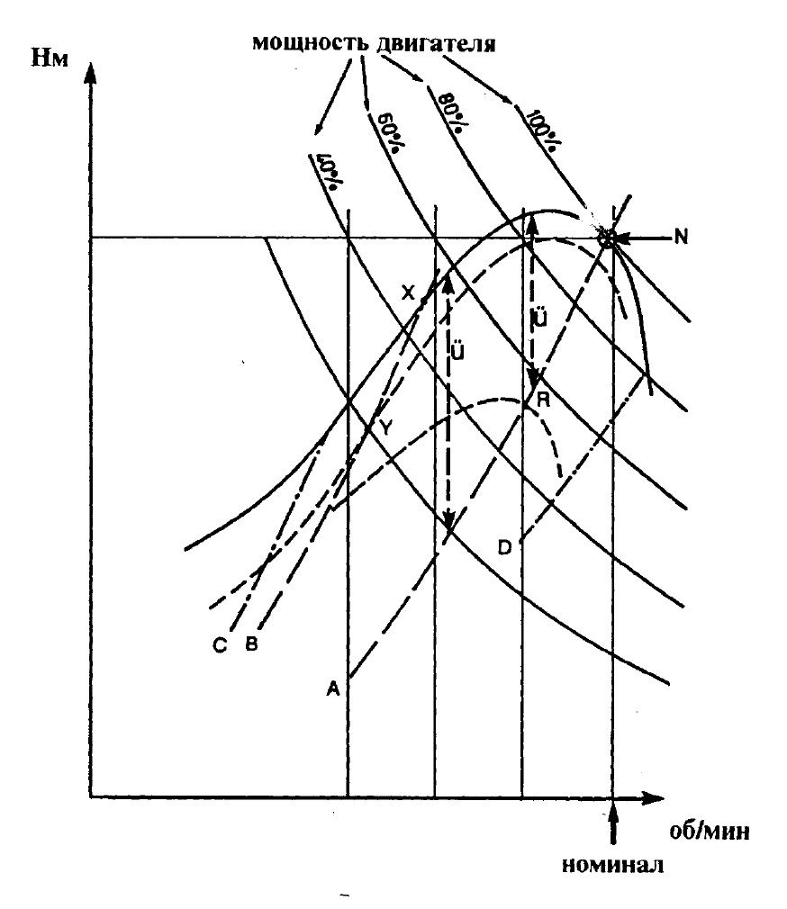

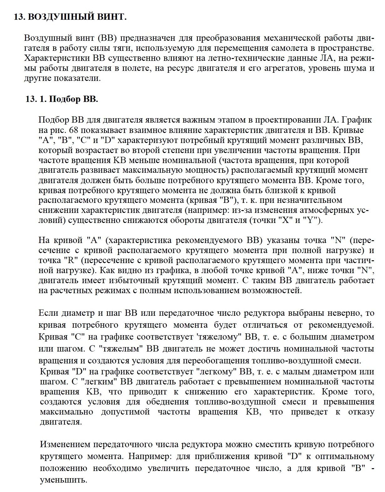

Товарищи! Смотрю в описании 582 Ротакса метод подбора воздушного винта. Может кто-нибудь доступно объяснить, как получены кривые с процентами мощности двигателя. 100%, 80%, 60%. Почему при уменьшении оборотов мощность увеличивается?
Georgiy
Вы не с Луны упали? Нет я могу понять кто окончил ЦПШ, но в современном общем образовании наверняка давали работу с графиками, физику................почитайте внимательно, подумайте. А если на пальцах , то берите переставной винт 1,75 м ставьте и подбирайте по оборотам и тяговому усилию на полных оборотах.
Сложилось впечатление что график опубликовали чтобы максимально запутать читателя. То что подписано как мощность, это явно что-то другое. Для прояснения, предлагаю исключить их из рассмотрения.
Три графика мощности двигателей не подписаны.
Потребные мощности четырёх винтов подписаны как A, B, C, D.
С такими поправками, можно руководствоваться текстом.
Для простоты: график потребной мощности должен быть ниже мощности двигателя, а там где они пересекаются, винт больше не раскрутится (разве что в пикировании).
В описании это потребные располагаемые моменты различных винтов, а не мощности этих винтов. Я так понимаю, они получены для расчетной скорости самолета, хотя об этом не написано в описании. Три не подписанных графика - тоже моменты, но располагаемые.
Точка N, как написано - точка максимальной мощности (вершина горки, если бы график мощностей был). И в точке N эта загадочная кривая мощности касается со значением 100%. Наверное эти кривые показывают точку касания - где на графиках располагаемых моментов двигателя расположена точка максимальной мощности при разных процентах нагрузки (отданной ручке газа). Но как они построены, эти кривые, не понятно. Их построили для 80, 60, 40 %, а сами располагаемые моменты - для других процентов нагрузки. Чтобы просто интерполировали наверное... Например нижний располагаемый момент - на 92 % мощности получен -поскольку эта кривая интерполированная кривая с 92 % коснется пунктирный располагаемый момент...

Спасибо, за развёрнутый ответ. Двигатель стоит вперёд стартером, с толкающим винтом..

График понятный и просто схематичный, исключительно для объяснения почему нужен именно некий "подходящий" винт и что будет если поставить "неподходящий".
Я бы ещё для "подходящего" винта задал не линию А, а некую "оптимальную полоску/зону" от самой линии А до правой буквы Ü. т.к. атмосферные изменения всегда есть. Ну а подбирать винт нужно именно так, чтобы эти атмосферные изменения не выводили работу двигателя с подобранным винтом за некие разумные ограничения в районе линии А.
Винтом с изменяемым на земле шагом достаточно легко попасть в эту оптимальную зону.
Судя по картинкам, это не смазка из стартера... Да, масло из мотора. Подтекает сальник или оно стекает из другого места, можно определить абсолютно точно, только сняв кожух стартера и маховик...
Предположение о подтекание сальника, в принципе верное...
Рекомендую снять зажигание и проверить.
Встречался случай, когда частями разрушившегося подшипника выдавливало сальник из посадочного места и появлялось подтекание масла.
