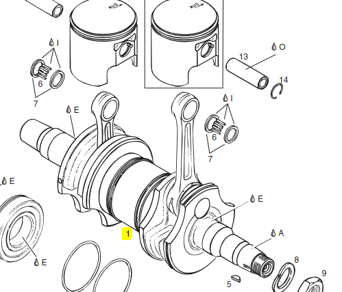

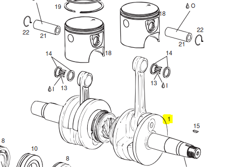

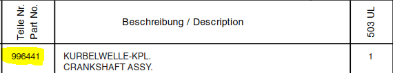

Добрый день коллеги. Подскажите делитанту , то есть мне, у Rotaxа 582-го и 503-го шатуны одинаковые или разные?
Коленвал на этих двигателях "не разборный", поэтому физически одинаковы или нет то не скажу, а по конструкции и номерам коленвалы отличаются, пальцы и игольчатые подшипники тоже незначительно, но отличаются
Разные по геометрии и диаметрам. Точных размеров нет под рукой, но они точно разные.
Спасибо большое! Нашёл на EBAY набор для ремонта американский HOT ROD , в комплекте шатун, палец поршневой, два подшипника и две прокладки, правда только один в наличии. Раньше здесь на форуме писали, что этот шатун лучше, так как в нём больше отверствий для смазки, соответственно это продляет жизнь коленвала. У кого нибудь есть опыт применения таких шатунов?
пусть чтобы палец нижний померили......мне прислали от 583....они такие же , только палец нижний на 24...а на 582 на 26
А Вы полагаете, что кто-то сможет Вам разобрать ( и, главное, адекватно собрать ) колен/вал от 582-го мотора? Особенно, если это образец последней серии с уменьшенной толщиной металла на щеках?!
при наличии оснастки, оборудования и навыков многолетних, ничего сложного в этом нет
я к картингистам ходил спрашивал, они коленвалы на свои ротаксы перепресовывают и на соревнованиях дубасят потом, говорят за десятки лет ни разу не было ни одной проблемы в этом месте. только с 582м один момент нехороший то что нижний палец на 26 только на этой модели. везде на 24. и в свободной продаже его (на 26) не найти
