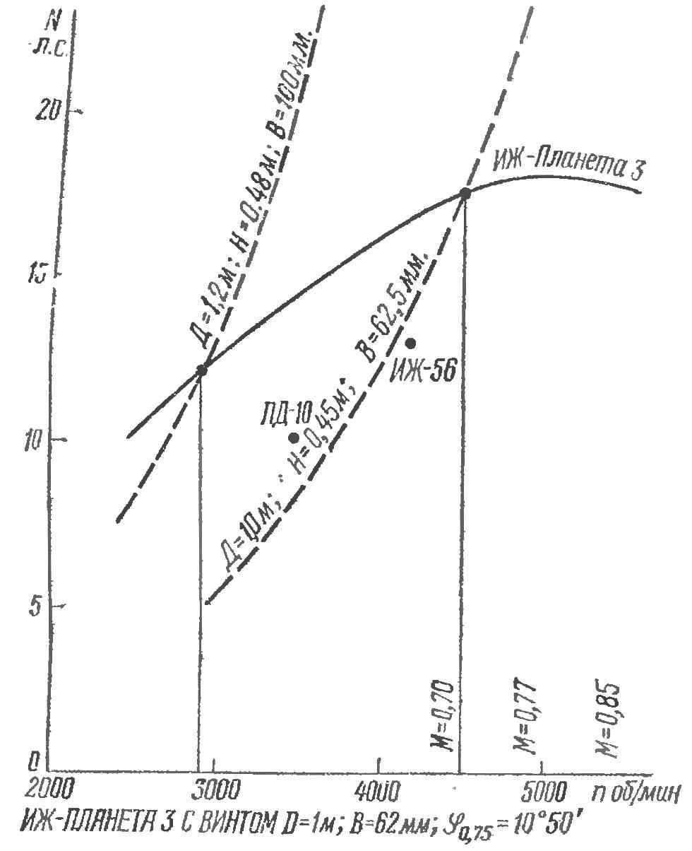

А кто нибудь может объяснить что крутящий момент двигателя значит для винта, для двигателя с винтом (а не с колесами).?
По моменту на нахожу подходящего графика, вот по мощности:
Сплошной линией график мощности двигателя, пунктиром- потребная мощность двух винтов. Тот который 1,2 м диаметром позволяет мотору раскрутиться до 2900\мин а 1 метр- до 4500. Это значит что пока потребная мощность винта ниже мощности мотора, это рабочий диапазон. Как только они сравнялись, выше уже не раскрутится.
Аналогично и с моментом. Просто надо найти подходящий для примера график. Конечно же это всё на стопе. На скорости потребная мощность винта уменьшится и обороты подрастут.
Сам по себе, момент ничего не значит ни для винта, ни для чего-либо другого. Имеет значение распределение ( величина ) момента по оборотам мотора или его "моментная характеристика". Даже значение максимальной мощности не столь важно для подбора мотора под тот или иной вид нагрузки, сколько именно моментная характеристика. От того, насколько хорошо согласуются моментные характеристики мотора и нагрузки зависит и "приемистость" ( отклик на ход органа управления газом ) и возможность реализации максимальной мощности мотора в полезную работу движителя ( нагрузки ).
Собственно это и представлено на картинке из "Руководства по эксплуатации двигателей Ротакс 582" на стр. 152.
Даже применение редуктора не всегда способно реализовать оптимальным способом мощность "любого" мотора на нагрузку в виде воздушного винта. Потому, моторы для авиации - это специально проектируемые моторы именно под пропеллеры.
В принципе, выбор геометрии и основных параметров двигателя при проектировании определяется видом нагрузки - моментной характеристикой нагрузки. Под неё и "выстраивают" оптимальный мотор.
Когда моменты - развиваемый двигателем и потребный ( от нагрузки ) близки, то мотор перестаёт реагировать на газ. Приемистость отсутствует - мотор не раскручивается ( не увеличивает оборотов ) - ему "не даёт это сделать" нагрузка... Пока момент, развиваемый на валу двигателя, больше чем момент нагрузки на тех же оборотах, то мотор может увеличивать обороты ( "откликается" на газ - есть приемистость ).
Иными словами, мотору "легко крутиться", когда максимальна разница между моментами располагаемым и потребным. Когда эти моменты близки, то у мотора самый "тяжёлый" режим работы. Когда моменты совпадают. мотор больше не может увеличивать обороты.
Проскольку Мощность = Обороты х Момент, то можно с одинаковым успехом представлять диаграмму мощности мотора и нагрузки. Тогда, оперируют "мощностными характеристиками". Сравнивают располагаемую мощность ( от мотора ) и потребную мощность ( нагрузки ).
