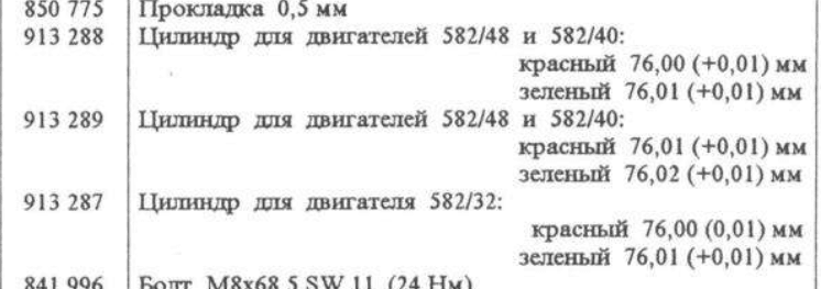

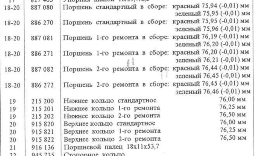

ну это монтажный при сборке.... после первого запуска и прогрева поршень немного просаживается в размере
Иванов
Мне нравится этот форум!
Только после обкатки по графику "полного опробования".
Если этого не сделать, то практически неизбежно возникает задир на поршне и наволока алюминия на гильзе.
"Усадка", в районе юбки, примерно 0,005 мм.

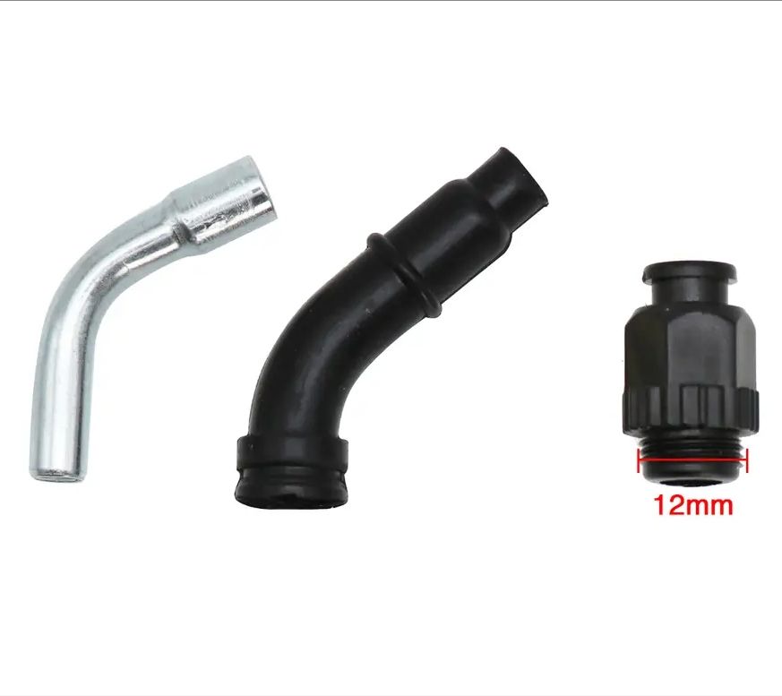

Добрый день! И с праздником!
Может кто подсказать диаметр отверстия в карбюраторе под привод обогатителя, у меня переход с тросика на карбюратор совсем безобразный.
Хотел такой набор купить, но надо по размеру подбирать
