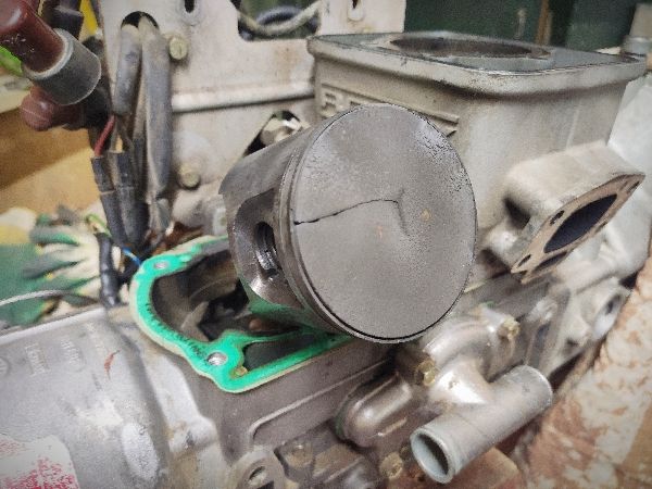

День летали штатно, очередной старт, набор метров 20 и мотор встал. Ни каких перебоев и посторонних звуков, со стороны казалось что пилот просто выключил зажигание. Уровень в поплавковых норм, эл. контура оба норм.. Запустился с первого раза, на холостых и средних работает норм., на максимальных секунд 15-20 и резко встаëт.
Звук вроде не много изменился, раньше был звонче.
Кто что думает?

Это характерно, скорее, для нового мотора. У старого разваливается подшипник опорной шейки шатуна.

Поршень треснул, звук изменился, а изменился он даже не в день первого отказа. Получается пару дней летали с трещиной, потом металл трещины стал выкрашиваться и затирать поршень. Это и останавливало двигатель.
На заметку, если звук изменился, сними выхлопной коллектор, там сразу видно..

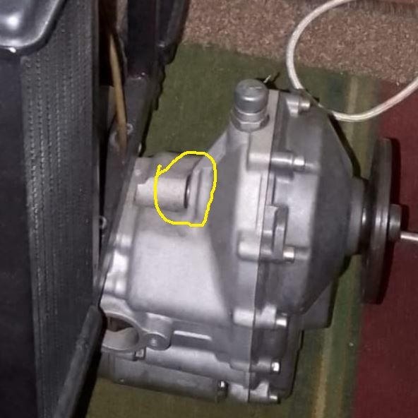

Может кто подскажет, "сопливит" немного в этом месте , от чего сальник подходит ? Или где взять ?
