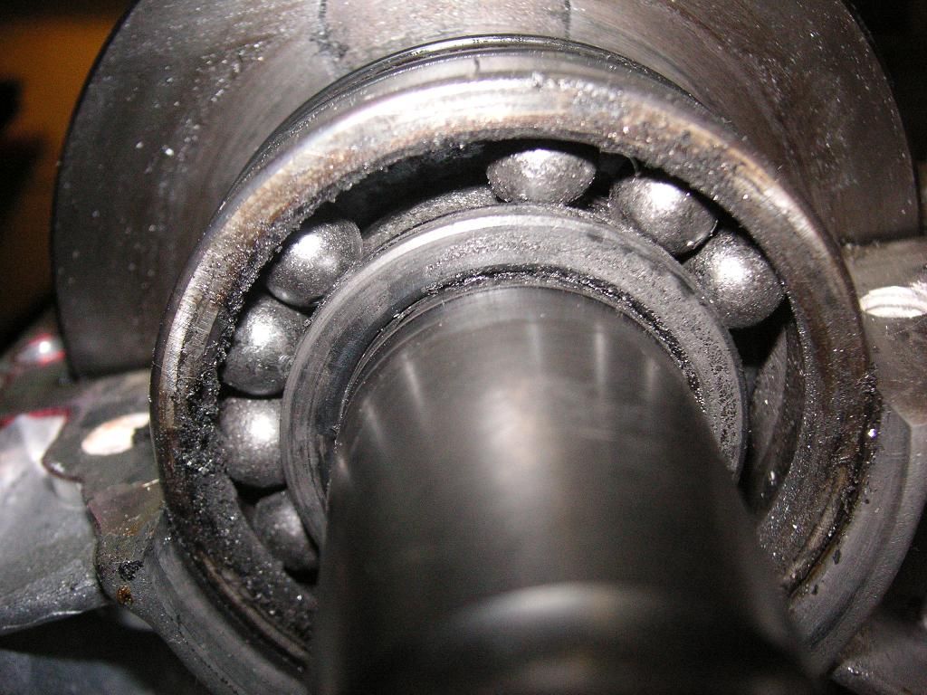

разрущение подшипника коленвала
возможна ли замена подшипника если все остальное в норме

возможно.
почему расплавился сепаратор?
В каком состоянии статор и ротор генератора?
отчего расплавился не понятно
на статоре и роторе небольшая потертость
а так все в норме
куда обратиться для замены подшипника  и сборки блока
Если все остальные подшипники в хорошем состоянии, то я, все-же посоветовал-бы поменять подшипники и на другом хвостовике вала. Менять средние подшипники следует только при их неудовлетворительном состоянии - процесс достаточно сложный, требующий определенных навыков, комплекта приспособлений и пресс усилием 15...20тонн. А после установки подшипников обязательная проверка к/вала на биение. Проверку необходимо выполнять на призмах, с помощью индикаторной стойки. Если биение более 0,02мм, необходима правка к/вала. Если этим никогда не занимались, поищите специалистов. Обойдется дешевле. Многие эксплуатанты (хоть авиация, хоть снегоходы) предпочитают в таких случаях сразу менять к/вал. Да, еще, к/вал не стоит перепрессовывать более 2 раз, есть риск проворачивания щек коленвала.

Очень неблагодарное дело такие советы. Попробуйте заменить подшипник и проверить коленвал на биение. Если все отлично, можно попробовать собрать двигатель. Но, еще раз повторюсь, дистанционный диагноз может быть ошибочным.
Хочешь летать и не бояться - замени коленвал. А если хочешь летать на измене и садиться на вынужденную в поле - замени подшипник.

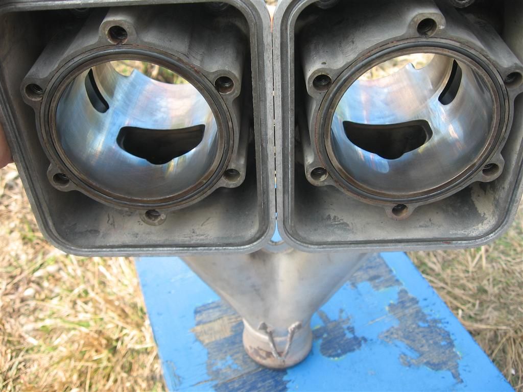

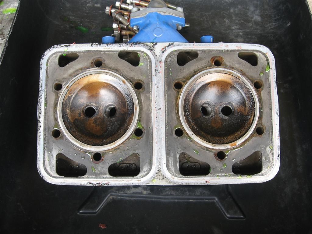

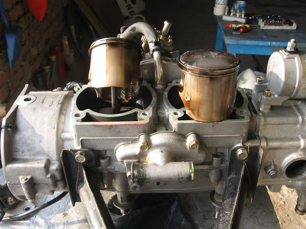

    122,6 КБ · Просмотры: 252
    118,2 КБ · Просмотры: 252
    111,6 КБ · Просмотры: 252
.наработка 150 часов
А зачем вскрыли мотор?
Поршни, вот чем то облиты?
Похоже,в  какой то момент была детонация, но не от перегрева, а скорее от некондиционного бензина. Так, на первый взгляд, "среднестатистический" мотор.

-секретов не держим ,редукция 3,47
-вскрытие плановое -150 часов наработка
-поршни ничем не облиты ...масло ,кулин
-насчёт некондиционного бензина неуверен ,пока
ещё местные перцы не научились его ослиной мочой
разбавлять
-да, мотор среднестатистический ...у кого как?! Колитесь ! :-?

Если до разборки двигатель работал без замечаний, то наверное разбирать его не стоило. Кольца, судя по снимкам, свободны, осмоления нет. Нагар на поршнях и на головке - скорее всего от качества топлива и масла, но это не фатально. Можно было-бы проверить компрессию и герметичность двигателя. Это на порядок дешевле, и двигателю не так вредно. А сейчас Вам потребуется комплект уплотнительных колец под головку, комплект прокладок под цилиндры и комплект прокладок впускных и выпускных коллекторов. Ну и сам процесс: разборка-сборка.
