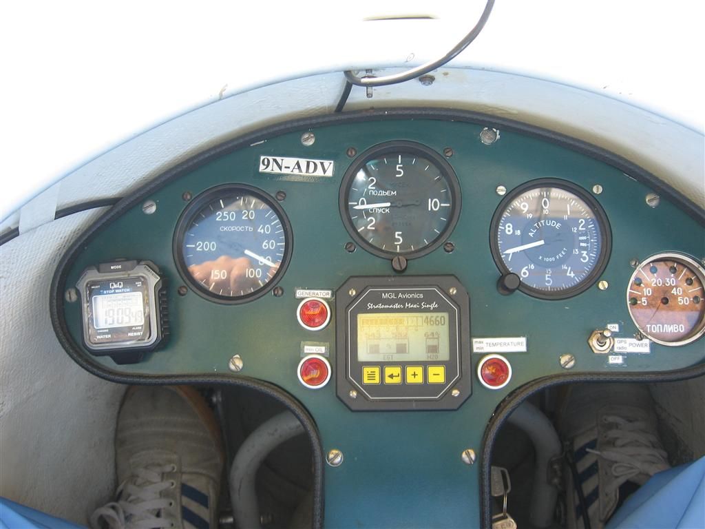

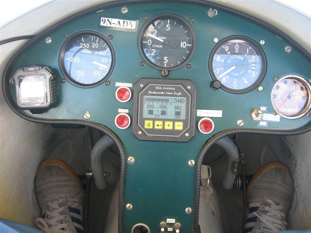

...что то брат Алксандр ...(правильно пишу?) у Вас в консерватории не совсем правильно с в\винтами ...
вот для примера Вам наши  свежие снимки (два часа назад )
...думаю особой расшифровки не надо ?!
...первый- в наборе
...второй -реальная картина за бортом
...третий -горизонтальный полёт
пропеллеры ,которые у нас -луганские (респект и уважуха производителям!)
