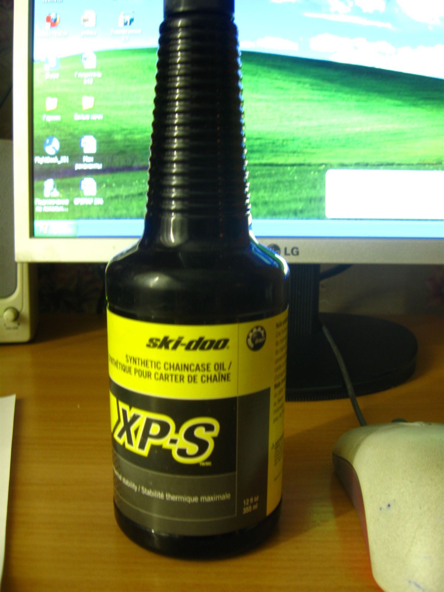

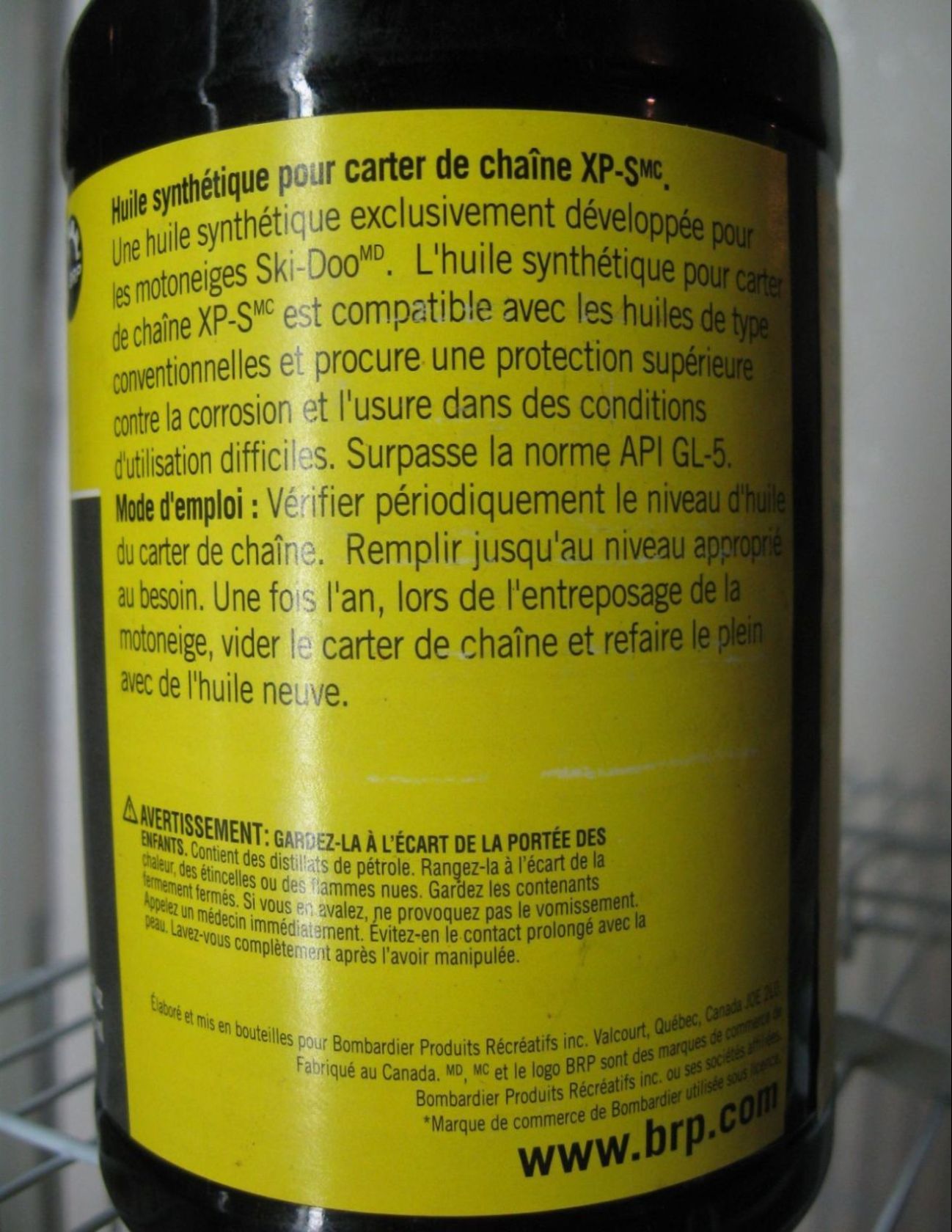

Здравствуйте! Хотел задать несколько вопросов по маслам. В большей степени это адресовано @ sid
В магазине для снегоходов увидал масло фирменное для коробки передач .Вот такое:
По спецификации подходит GL-5 . Можно ли лить в редуктор?

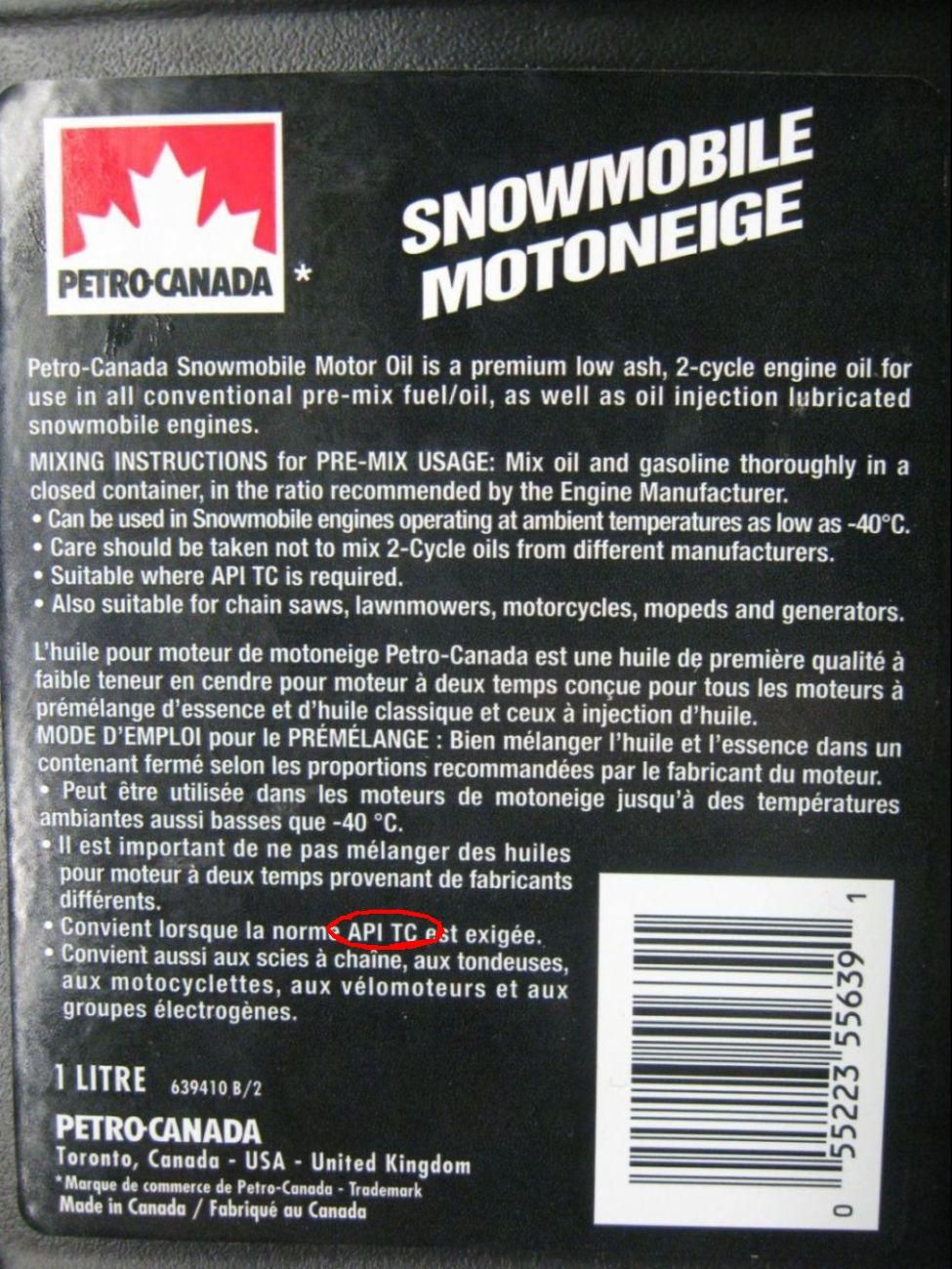

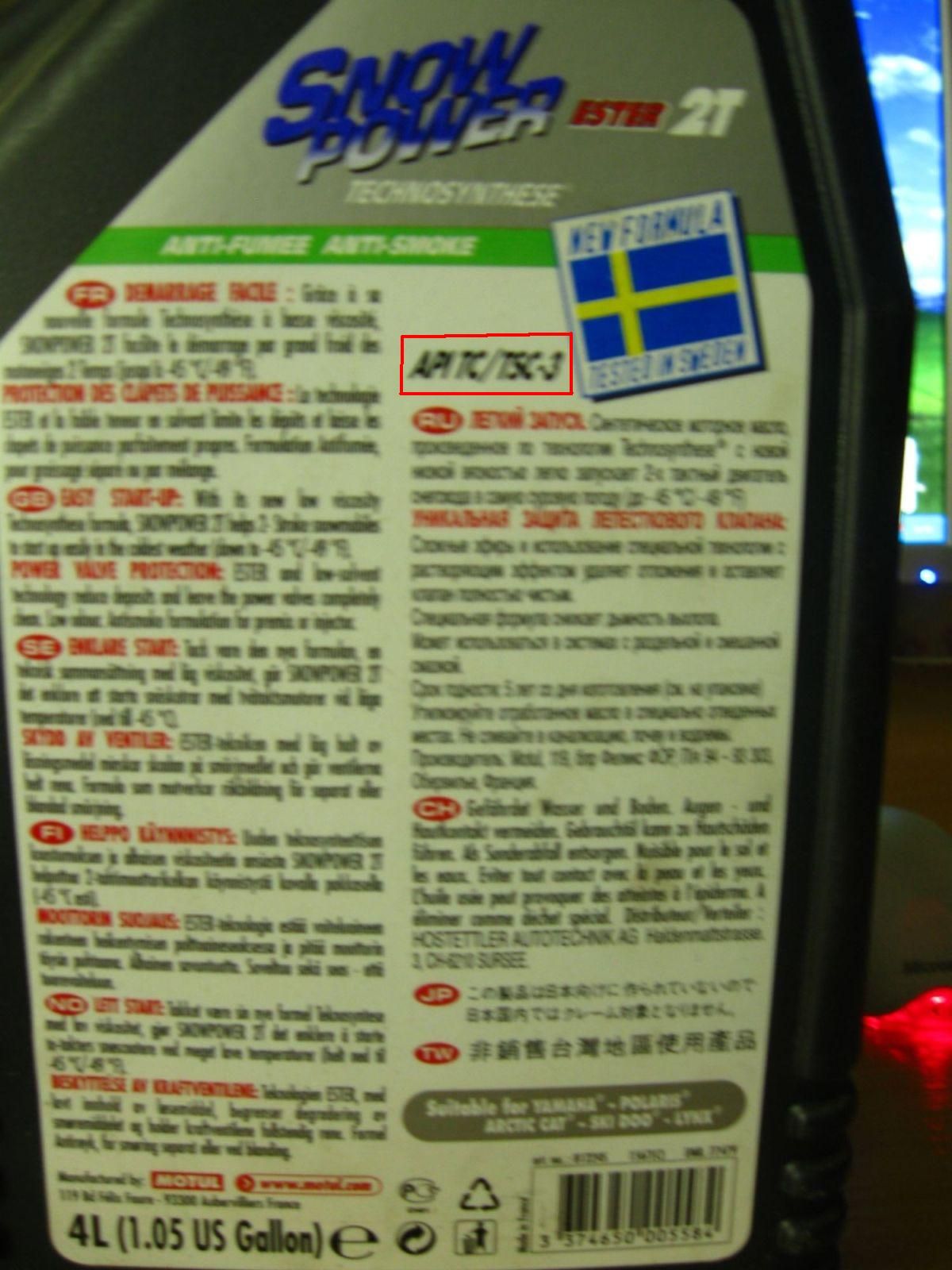

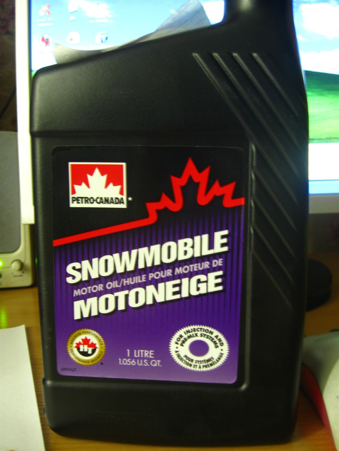

Вот не пойму по спецификации на моторное масло в умной книге написано: спецификация API      не ниже ТС (TSC-3); Так вот, как должно быть написано, как на первой фото или как на второй? Имею так сказать мелкошкурный интерес , масло  фирмы PETRO-CANADA (фото 3) есть возможность покупать по более демократичной цене чем MOTUL, но не хотелось бы в ущерб двигателю свой интерес.
Спасибо за внимание, просьба не пинать если для вас это простой вопрос, для меня это важно. Выступление закончил 😉

BRP масла не производит. Оно их разливает и называет специальными для ротакса. Многие фимры тоже разливают обыкновенные масла и называет их специальными для ротакса или снегохода или бензопилы. А в итоге они отличаются только наклейками. А вы опалчиваете наклейки и много переплачиваете за слово "специально".
Требование по малсу в редуктор - API GL5 вязкость 85W140.
вязкость 75W140 лучше, особенно на зиму.
В магазинах для мототехники, внедорожников и автомагазинах, где много масла всегда есть такие масла.
Наиболее распространен Мотюл или Кастрол.

Канадское масло - малозольное, сосответствует API TC, может применяться в любых системах смазки, при спользовании раздельной сисетмы - температура окружающего воздуха не должна быть ниже -30.
Масло подходит для 582 и 503. А дальше может только опыт эксплуатации рассказать. Не думаю, что будет что то плохое. А запороть двигатель и на Мотюле не сложно. Было бы желание 🙂

Нет такой твердыни, которую не сломал бы  наш человек ;D Спасибо за комент, понес хитрую бутылочку обратно в магазин 🙂
