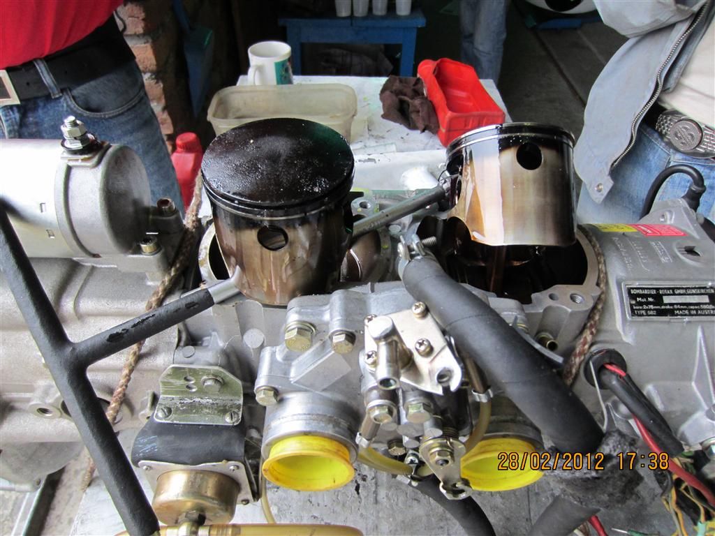

очередное вскрытие показало ... :-/
Не все так красиво, насколько можно понять по фото  :-?. При какой наработке было очередное вскрытие и сколько прошло между очередными?
На вид маслице было не то, да и бензинчик возможно того...А как выглядят электроды свечей?
насчёт масла не могу оправдаться , меняли двух производителей   в это время  (осталась коробка от мотопарапланеристов )
с бензинчиком всё нормально -не додумались ещё местные перцы разбавлять его ослиной мочой  🙂
электроды не заснял-картина была нормальная
-наработка двигателя -300 часов ,после крайнего вскрытия -150
...вообщем для тех , кто  категорически против (или боится )вскрытия ...и вопрос к ним -а как у вас ? :-/

Мне пришлось вскрывать 503-й после налета часов 120. Случилось это после того как попробовал французское масло Эльф" с превосходным моющими свойствами" ну и тд. Извиняюсь за выражение, засрался двигатель так, что пришлось чистить не только поршни и камеру сгорания но и выпускные окна заросшие почти наполовину. Кольца пришлось выковыривать. И это за 50 часов использования этого масла.
Интересно, это "французское масло Эльф" было миниральным, настоящим синтетическим, или китайской подделкой...минирального.? 🙁
СТАРОМУ МАКСУ
Интересно, в какой пропроции бензина и масла Вы пользуетесь  на свем Ротаксе и, очевидно, что бензин был не лучший/?/, а масло было не синтетическое...??? Глядя на приведенное Вами фото, приходит на память медецинкая пословица, справедливая не только для человеческого организма - "каков стол, таков и стул".! 😉

...ага ...а ещё есть выражение про словесный понос .
-по существу , бензин с маслом  мешает маслонасос (его хорошо видно на снимке , опять таки -высотный корректор ...левее насоса .Его функции здесь тоже кстати) Качество бензина (примитивно) можно проверить ... просто поднести спичку и посмотреть быстроту сгорания чистого бензина и затем заведомо миксированного с маслом. Также плеснув несколько грамм на ладонь ,посмотреть характер и время  испарения .По бензину пока вопросов не было ,и при ремонте наших моторов Авиагамма сказало тоже самое.
Конечно есть подозрение на масло ,тем более ,что мы за это время пользовались маслом нескольких производителей (в данный момент юзаем турецкое) ,но нельзя сбрасывать со счетов и ...того ,кто сидит в кабине ! Некорректное соблюдение режимов прогрева и работы двигателя тоже может влиять на картину ,что имеем.
