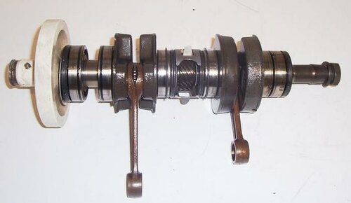

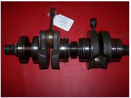

Подскажите, подходит ли коленвал от 587 на 582? внешне вроде бы одинаковы.
Мне  показалось  -  что  внешне  эти  коленвалы  имеют  отдалённое  сходство...  На  коленвалу  у  587  вроде  как  навинчен  маховик...
Примерно  как  и  у  787 :
«Rotax 787»
Моторы Р 587  есть  жёлтые  и  белые...  и  разных  годов  выпуска...  И  их  коленвалы  вроде  бы  не  взаимозаменяемы...
Вот  смотрим :
«Sea-Doo 587 Yellow Crankshaft.»
«Sea Doo 1993 1994 SP SPI 580 587 White Motor Crankshaft.»

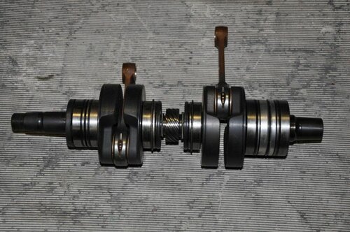

А  теперь  смотрим  на  коленвалы  от  Ротакса  582 :
«Rotax-582 crankshaft.»
«коленвал  582.»
В  общем  хвосты  у  коленвалов  -  как  я  понял  разные.
Чтобы  понять  можно  ли  их  вставить  в  неродной  картер  -  нужно  мерить...  Думаю  -  никто  не  пробовал. Зажигания  -  у  582  и  587 - разные...  Редуктор  не  встанет...
Ну  в  общем  -  возможно  могут  подойти  пальцы  -  подшипники  -  шатуны...  Однако  перепрессовать  коленвал  от  582  мотора  с  гарантированным  качеством  -  редко  кто  берётся...  И  Авиагамма  кажется  открещивается  от  такой  процедуры...
На  закуску  ещё  один  коленвал  от  587  ротакса :
