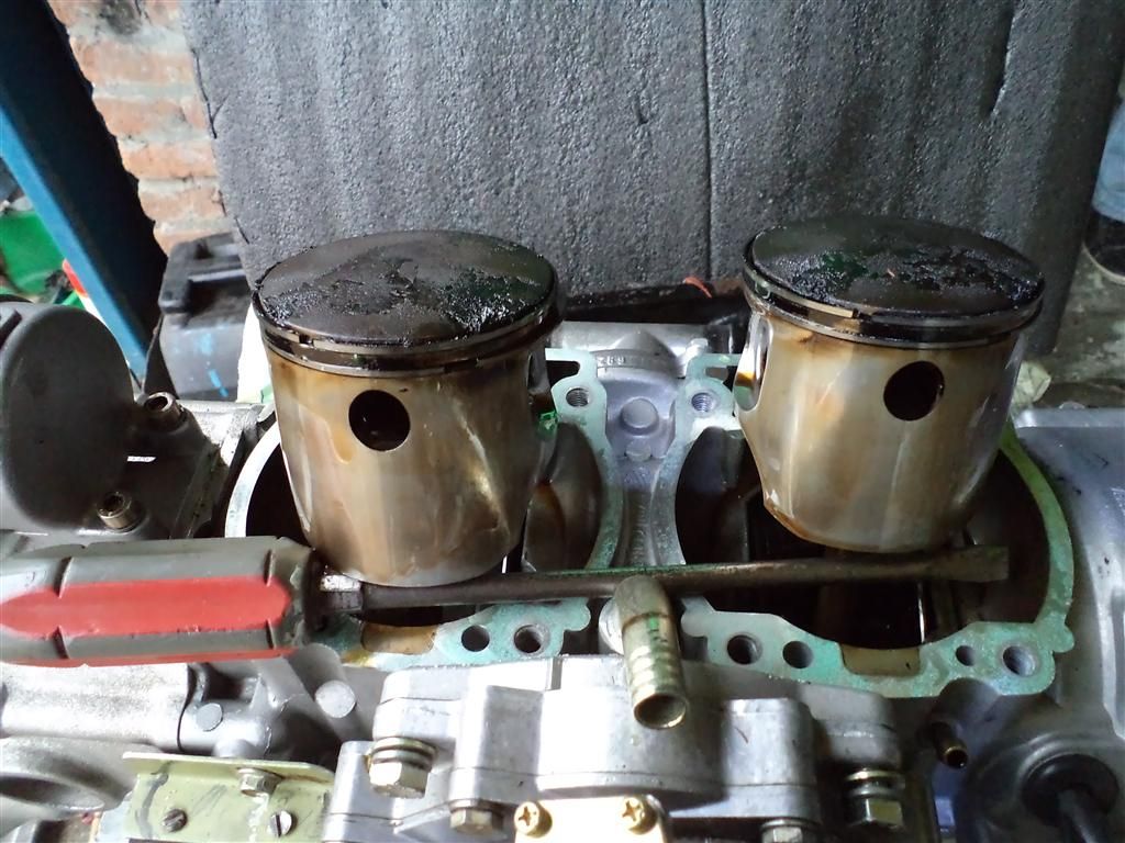

А у нас такая картина наблюдается при 500 ч. наработки на "химии" используя масло Teboil минеральное.( не рекламы ради)
Интересно, какой в Вашем случае зазор м/у поршнем и цилиндром? (про подвижность колец умолчу, т.к. видно, что запали)

наработка мотора 600 часов ,после последнего вскрытия 150
картина несколько отличается (нет закоксовывания колец ) ,хотя нагар приличный ...может дело и не в бобине  :-?
