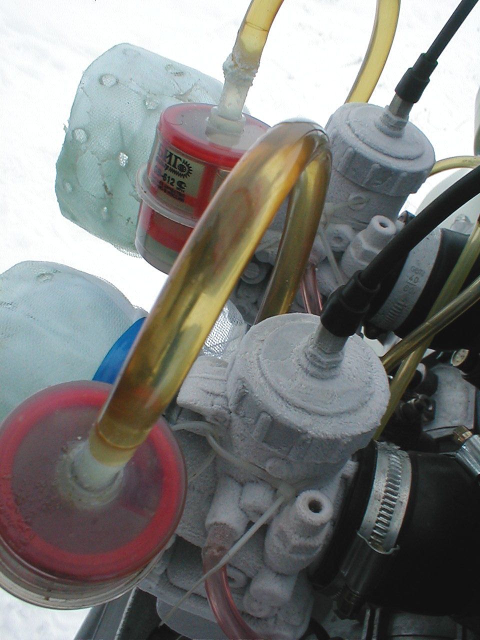

Были и часто но на РМЗ- 640 -обледенение диффузоров карбюраторов!.Бывало прилетишь с маршрута(1ч30мин), долет  почти на полном газу,пока не увидели  после посадки ,что от диффузора осталась маленькая дырочка во льду 🙁....
Поставили обогрев карбюраторов и забыли  об этой проблеме.
Почему сразу не заметили? Да -пока рулишь до ангара она оттаивает и ничего кроме капель воды там не  оставалось ,выручил случай 🙂....

У меня с точностью до наоборот: на Бурашке по молодости и по глупости летал в т.ч. и в такую погоду, когда карб покрывался инеем снаружи, и хоть бы что ему!

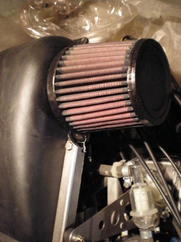

Хотелось бы посмотреть фото воздушного фильтра, оценить его состояние.
Вот он, фильтр. Маслом буржуйским пропитан, между полётами живёт в капитальном боксе закрытый полиэтиленовым кульком на резинке.
-Делал кожух  из тонкого алюминия  который крепился  на двигателе со стороны карбюратора,он  отбирал теплый воздух с цилиндров и подавал в карбюратор,все просто.
-Ну а то что  карб покрывался инеем так это частенько бывало 🙂....

                            Летали -знаем.      Кстати, никаких отказов и изменений в работе не наблюдалось, хоть и воздушные фильтры самопальные и без всякой пропитки.

Уменя 582 тоже летиш слышиш начинает звук менятся небольшой перебой летиш обратно домой садишся смотриш карбюратор покрылся инеем.

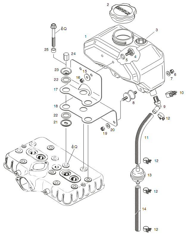

Доброго  времени суток!
Подскажите пожалуйста, как правильно собрать сайлентблоки маслобака раздельной системы смазки, те которые состоят из двух тарелочек, двух резинок и втулочки. Неохота запороть новый мотор какой-то глупой мелочью. Буду благодарен, даже если без фото, хотя с ним было бы лучше.
Нашел, стоило оставить вопрос на форуме))) Может кому пригодится.

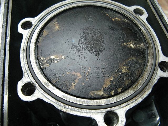

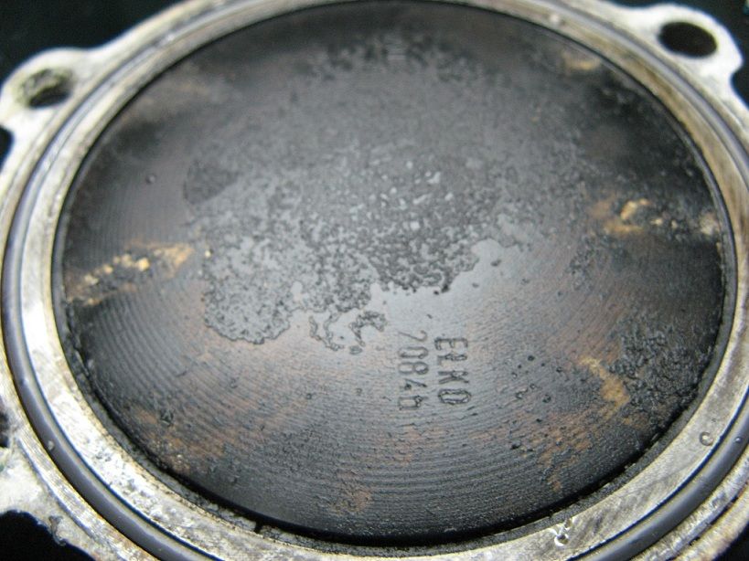

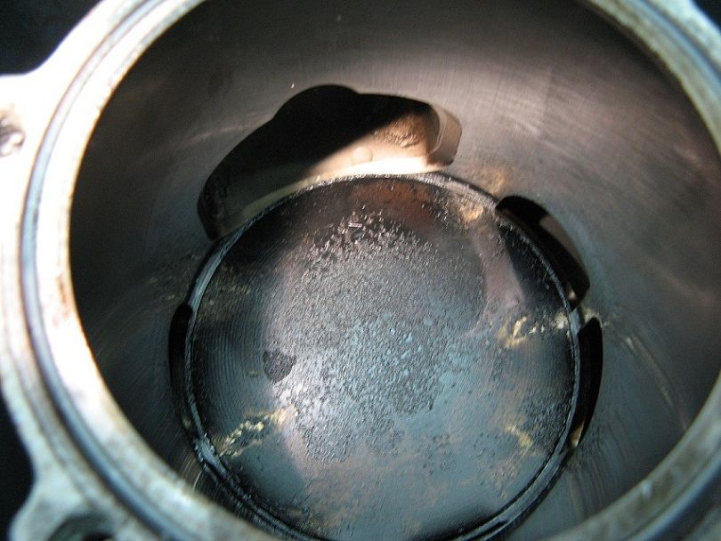

Все здравствуйте. Перед началом сезона решил вскрыть свой двигатель с целью определения его состояния, т.к. данных о его истинной наработке у меня нет. уммарный люфт КШМ 0,04 в обоих цилиндрах, мах. диаметр цилиндров в нижей части 76.05, диаметр по плоскости вала 76.02 везде ровный. Установлен на дельте (поты в этой теме 131-132). Таскает очень хорошо, с небом18 один взлетаю чють не с места.
