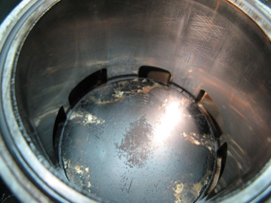

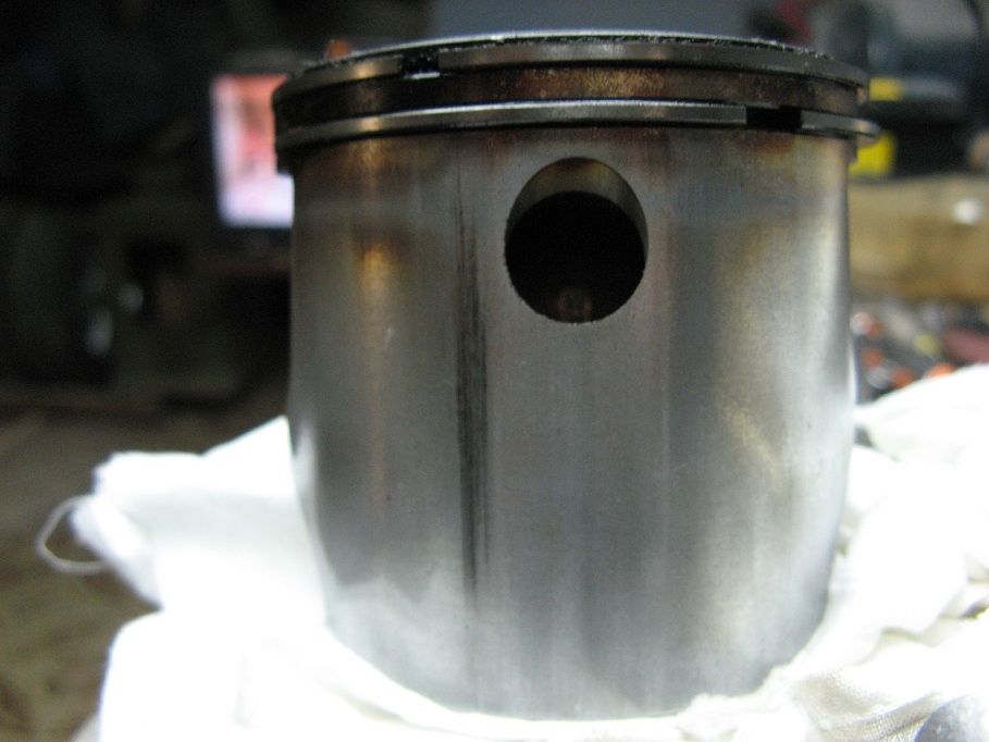

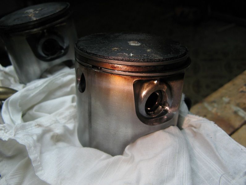

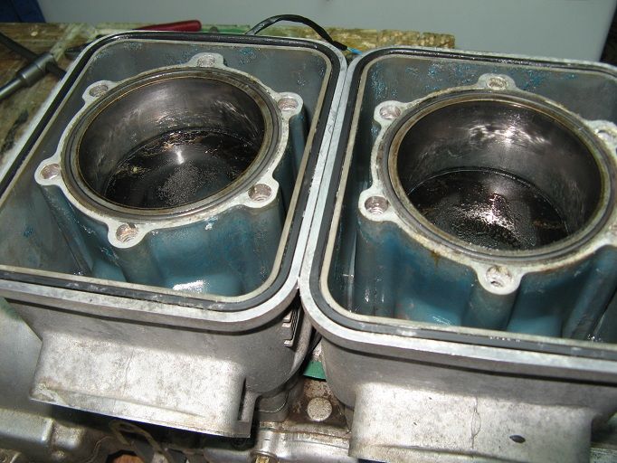

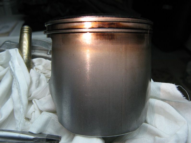

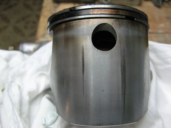

Холодные задиры на поршнях, залегания колец не замечено, зазор в замках поршневых колец 0.45.

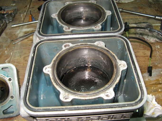

Какие будут мнения, т.к. каждый день ротаксы не ремонтирую, да и этот первый.

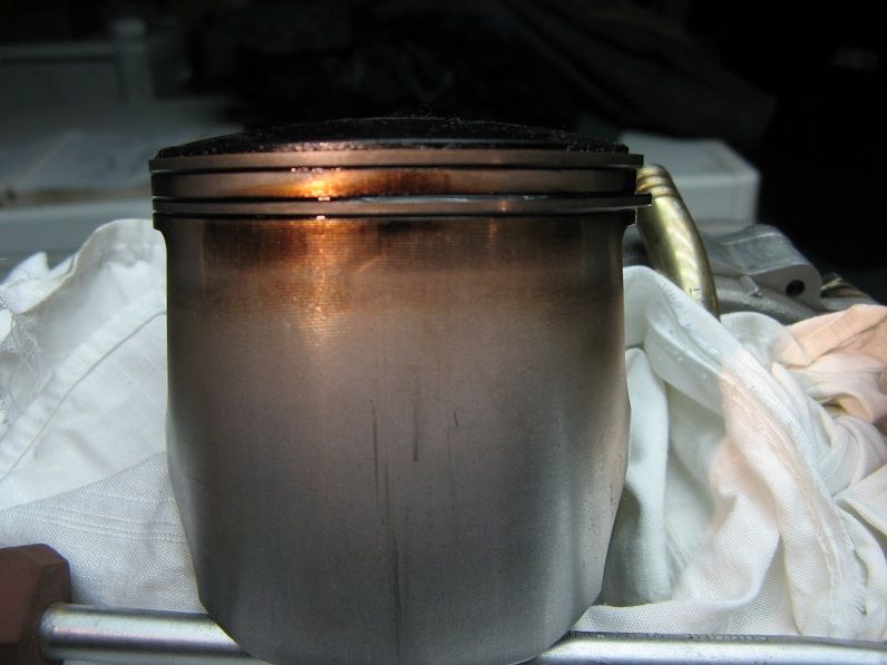

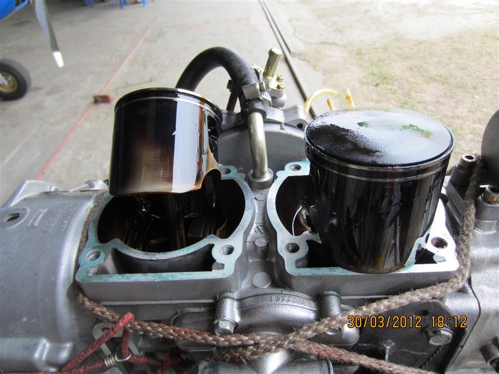

бензин нефтью разводите или это свет так падает
...и свет падает и...залегание колец по полной программе  :-[
замер компрессии кстати ничего крамольного не показал 7.9-8.2

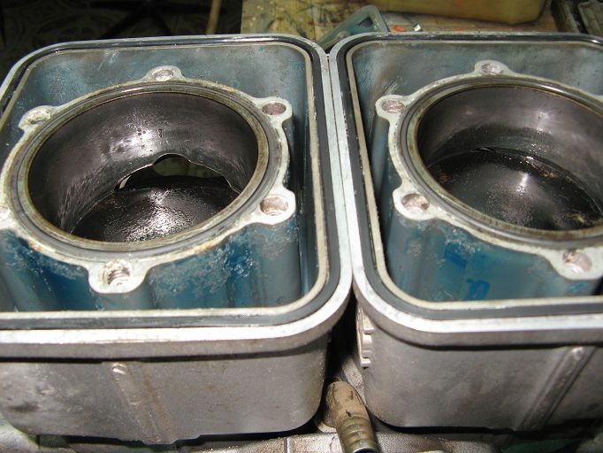

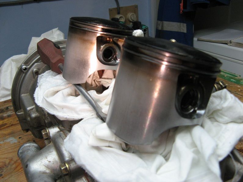

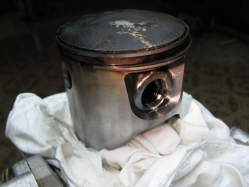

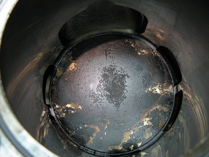

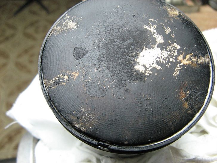

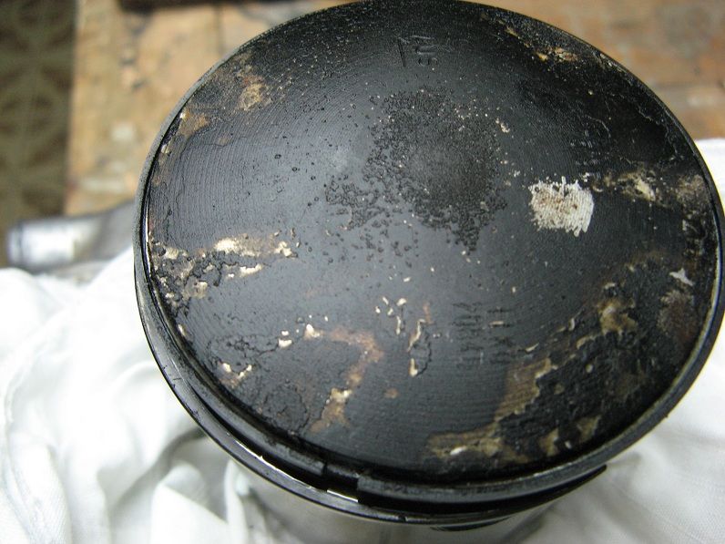

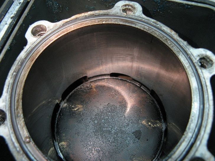

Все здравствуйте. Перед началом сезона решил вскрыть свой двигатель с целью определения его состояния, т.к. данных о его истинной наработке у меня нет. уммарный люфт КШМ 0,04 в обоих цилиндрах, мах. диаметр цилиндров в нижей части 76.05, диаметр по плоскости вала 76.02 везде ровный. Установлен на дельте (поты в этой теме 131-132). Таскает очень хорошо, с небом18 один взлетаю чють не с места.
Коротко - помыть и дальше использовать.
Подробнее:
Задир легкий есть, это и так видно.
Поршни перегревались - характерняе следы смолы под кольцами и на этой смоле поясок протертости до алюминия. Еще немного - и был бы прихват.
Нагар очень непонятный по структуре - есть и плотные отложеныя и зола, и промоины до метала. Варианты причин - перегрев, высокая зольность масла, дизтопливо в бензине.
В плотных слоях нагара есть точечные вырывы нагара - это очаги взрывов - следы детонации.
Если посмотреть на кольца с нижней стороны - то будут и цвета побежалости и наклеп.
Овальность цилндра подтвержает версию про перегев.
Перегрев в камере сгорания сопровождается небольшим ростом охлаждающей жидкости и падением ТВГ.
По рубашке системы охлаждения - после сборки сделайте промывку - поработать на охлаждающей жидкости с моющей присадкой, а затем смена жидкости (как описано в инструкции к промывке). Проверьте герметичность клапанной крышки.

Дмитрий, спасибо за комментарии. Проблема с перегревом действительно была и скорее всего по причине "хорошего" топлива. В дополнение к озвученным Вами рекомендациям буду устанавливать дополнительный топливный эл.насос, раздельную сист.смазки, ну и само собой переход на синтетику.
