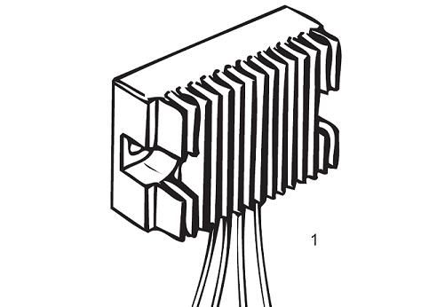

Осматривая самолет после полетов увидел какие то капли по виду напоминающие деготь, да и запах тоже какой то ядовитый. Источником появления этих капель являлся реле регулятор. По народным приметам он сильно грелся, что привело к вытеканию вещества которым он залит.
Истинно русский вопрос: Что делать? Куда лезть? Что смотреть? Что замерять, проверять?  :-?
Вроде все работало штатно, зарядка шла. Из потребителей работали навигатор, ЭУП, фара при взлете и при посадке включалась.
Народная  примета  -  пора  готовить  деньги  на  новый  Выпрямитель  / регулятор...
Кстати  какой  у  Вас  стоял ?
( Добавлено  позднее. )
Спасибо, понял  какой  прибор  у  Вас  стоял.
Действительно  если  неисправен  один  канал  из  трёх - можно  попробовать  переключиться  на  ранее  не  задействованный  провод.
Если  фара  горела  бы  всю  дорогу  -  возможно  что  проблем  могло  не  возникнуть.
    19,4 КБ · Просмотры: 158
Ага! Возможно. Но он пока еще живой. Дело в том, что был полет по маршруту, пробыл в воздухе час с лишним, потребителей электричества особо не было. Где то в начале ветки писали, что генератор не любит работу без нагрузки, может где там собака порылась? Выпрямитель трехфазный в алюминиевом корпусе как на картинке
Пробой одного из диодов. Так как используется трехфазный выпрямитель и задействуется всего 4 провода, можно перебросить один- два провода и дать выпрямителю вторую жизнь даже не снимая его.
Про вторую жизнь можно подробнее! Что я вижу: четыре провода из них один черный-это я так понимаю + на выходе с реле регулятора и три желтых -три фазы переменки с генератора вход. Но так как с гены идет всего два провода на регулятор , то один провод остается свободным. Как я понял на него надо подсоеденить один из проводов гены. Вопрос как узнать какой- на какой фазе пробой диода?
