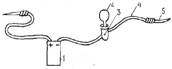

Если лампа пробника, включенного между каким-либо выводом генератора и "плюсом" или "минусом" горит при любом подключении проводов пробника (меняем полярность подключения), то диод пробит, и соответствующий вывод генератора не использовать. Т.е. получается 12 вариантов подключения "контрольки" для проверки шести диодов.

Поищите в интернете диодный мост трехфазный- сразу поймете почему один провод висит -не подключен. Таким образом данный мост работает как однофазный. Наберите еще  в поиске мостовой
выпрямитель. Там 4 диода. Сравните схемы. Найти пробитый диод просто- прозвоните соседние провода. Один из приходящих с генератора будет звонится накоротко на плюс или  минус .Его и исключаете из схемы. Вместо него- подключаем свободный.

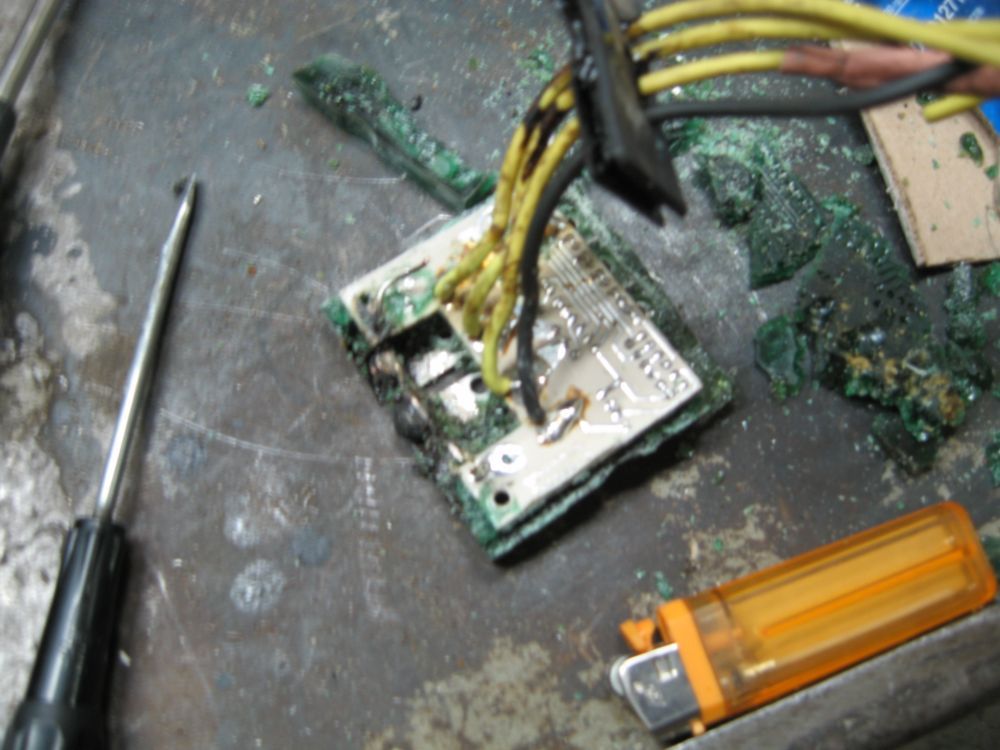

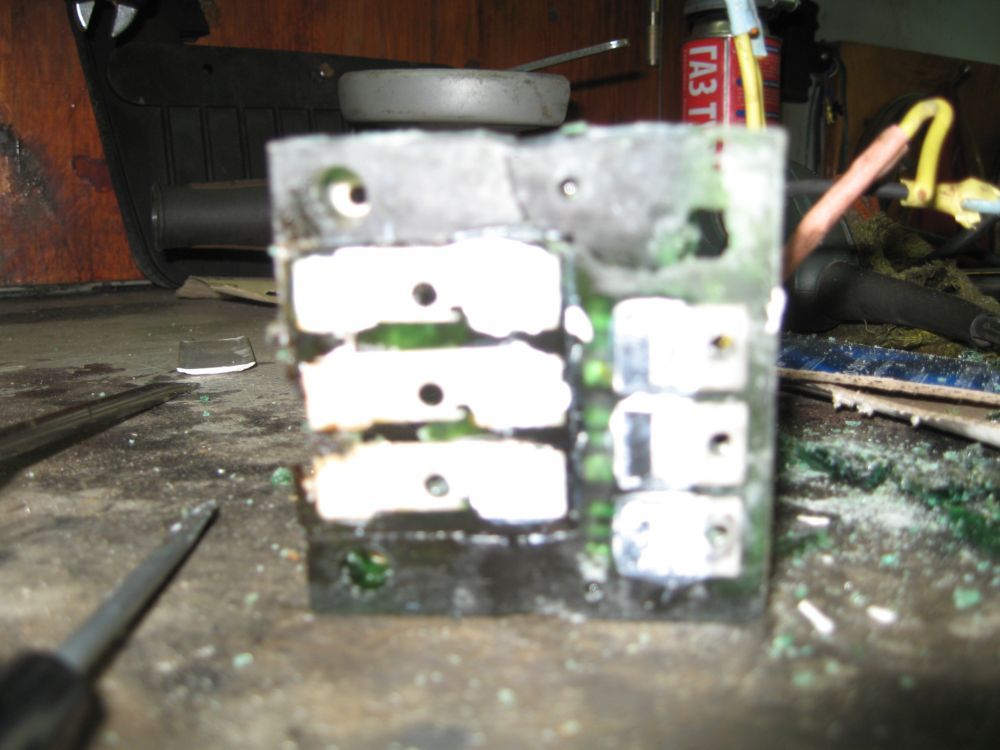

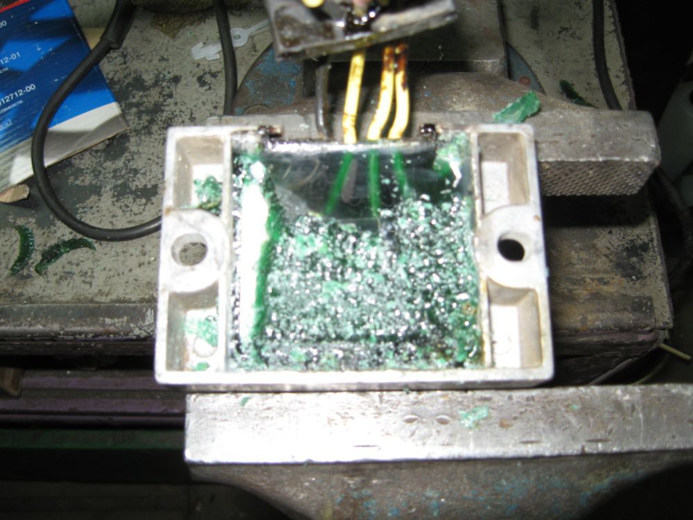

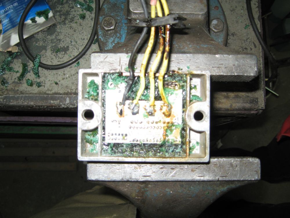

Всем Здравствуйте! Снял сегодня регулятор. Применил метод 12 проверок. В четырех случаях контролька пищала на полное замыкание. Из чего был сделан вывод реле умерло! И подключение к свободному проводу не спасет отца русской демократии электроснабжение самолета. Вывод: товарищ был прав, что пора готовить деньги :'(. Но пытливый ум не давал рукам покоя и они взяли люминтивую коробочку напрочь залитую зеленой карамелью. Ум был убежден, что нет такой твердыни, которую не сломает НАШ человек :IMHO. Руки исполняли. Первое же вскрытие резинового уплотнения показало о двух сгоревших диодах. После встал вопрос как расковырять эту карамель. Поддается она механическим воздействиям очень плохо...

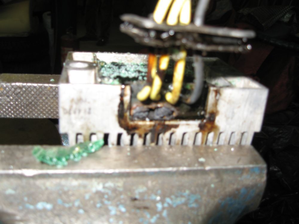

Методом " Научного тыка" было определено что эта гадасть боится температуры , особенно открытого огня. Превращаясь подобие желе. После чего легко снимается заточенной отверткой. Плата реле прикручена двумя винтами с внутренней шестигранной звездочкой (во сказал то). Сверху на плате припаяно сопротивление, которое я благополучно сломал, не заметив в толще этой зеленой субстанции. Ниже под платой были обнаружены еще 6 винтов такой же конструкции, которые держали диоды и тиристоры. Подбираться к ним очень неудобно. Открутил. После нагрел корпус реле газовой горелкой и все содержимое коробочки легким движением руки вылезло наружу. На этом сегодня решил закончить. Продолжение следует...
P.S От себя, не претендуя на истину в первой инстанции. Реле работает на грани фола по температуре. Диоды очень,ОЧЕНЬ маленькие. Соответственно проходящий ток заставляет их работать и греться. Диоды просто приклеинны (Не прижаты не впрессованны) торцами на термопасте к тонким охлаждающим  пластинам, а те в свою очередь прижаты винтами через пластинку из слюды к основному корпусу. Плюс залито все эбокситкой и получается, что они варятся в собственной каше, нагревая сами себя. Завтра буду распаивать и разбирать дальше. Если интересно сообществу выложу фотографии и свои мысли от увиденного и сделанного...

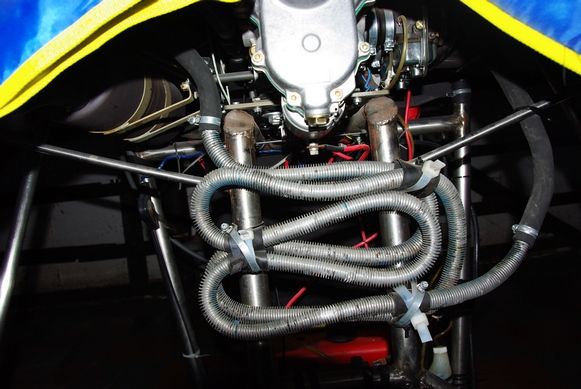

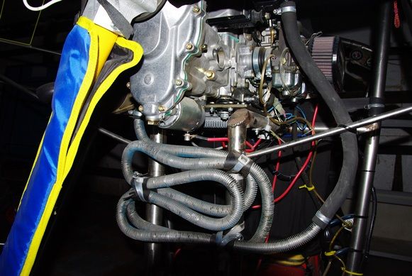

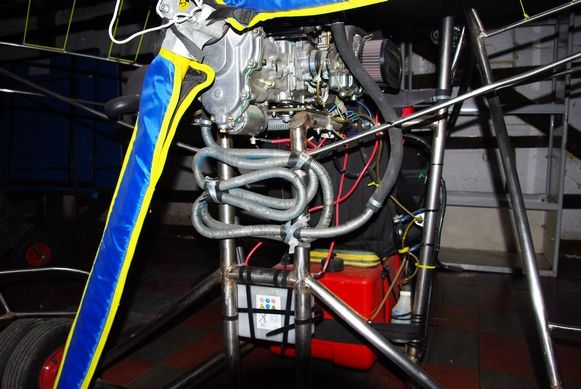

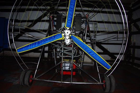

Здравствуйте  подскажите пожалуйста чем опасно эксплуатировать двигатель при рабочей температуры в 60 градусов .
Ситуация следующая в прошлом году начал эксплуатировать новый двигатель радиаторы высокие винт толкающий(перед эксплуатацией читал и форум и инструкцию там четко написано 60-80градусов). Двигатель  прогревался достаточно быстро но в полёте всегда держалась строго 80г при 4500 об/мин при увеличении оборотов до 5500 об/мин или попадая в более теплые потоки воздуха температура начинала расти до 85 после чего сброс газа и снижение температуры.
Нынче я в систему в место нижнего патрубка соединяющего  два стандартных радиатора, вставил алюминиевою  рифленую трубку(масленый радиатор) внутренний диаметр такой же как и в патрубках выходящих из радиаторов.
В результате до 50гадусов прогревается как обычно при 3000-3500 об/мин выше 55 градусов не поднимается при постепенном увеличении оборотов до 5500 температура подымается до 65 градусов   если обороты сбавить до 4500 то температура падает до 60градусов а на 3000-3500 об/мин возвращается в исходные 55-58 градусов если я его глушу  после работы на низких оборотах то температура быстро подымается до 70 градусов.
Посоветуйте что нужно делать и нужно ли после доработок ещё не летал, температура воздуха при испытаниях около 10-12грарусов наработка двигателя 15 часов.
Заранее благодарен за ответы.

В РЭ Ротакса рабочий диапазон Т о.ж. 60-80С, но мне думается, что на то они и пределы, и если выше 80 - ни-ни, то и ниже 60 тоже  лучше не надо, прихваты бывают и холодные, так что лучше чуть повыше 60-ти. А еще в РЭ есть значение в 3-5С перепада температур на выходе и входе, вот тут бы еще не промахнуться. Может кто что добавит, а то "я ведь не волшебник, я только учусь".

Все станет понятно только в полете,  а вообще очень оригинальное конструктивное решение, если не трудно выложите фото.
старый протёртый  масленый радиатор помыл дырки обрезал

ээээ  эээ батенька ! Да это -порнография ! Хотите запороть мотор -продолжайте ! Просмотрите внимательно эту же тему ...были более -менее приемлемые решения .Уж во всяком случае печка с Газели более предпочтительна .
Я не говорю, что это неправильно и плохо будет работать, но думаю, что если организовать параллельный контур охлаждения (можно с возможностью управления им), то это будет более правильно.

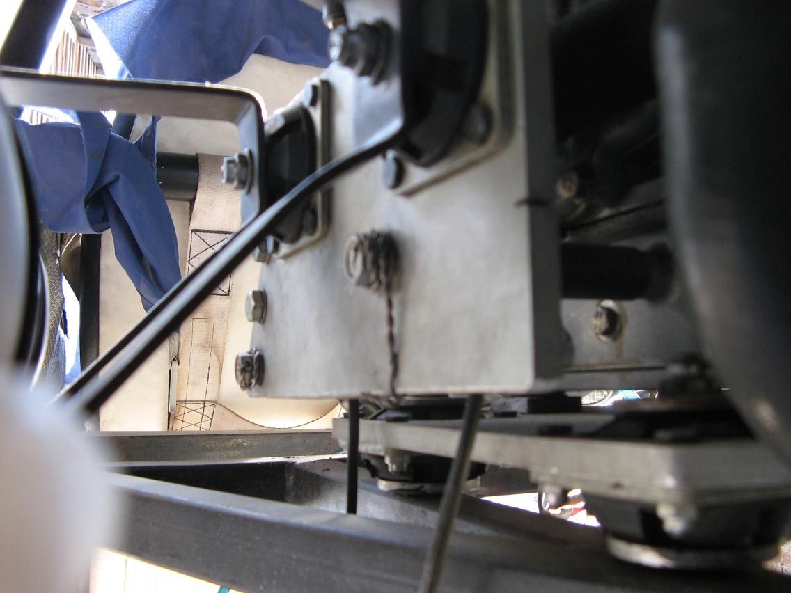

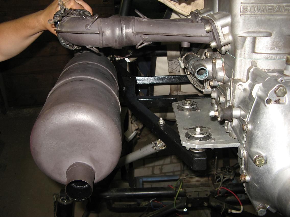

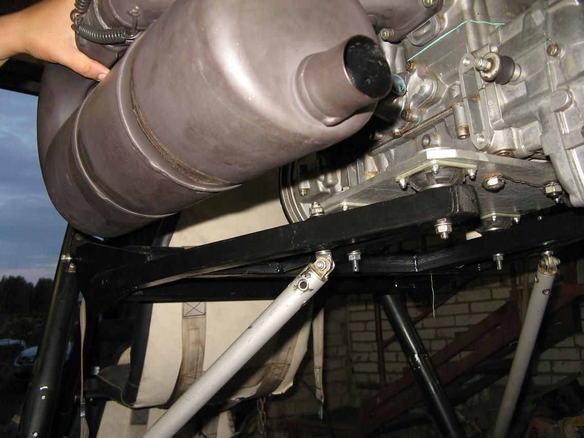

В ответе 601 данной ветки на первом фото отчетливо видно, что резонатор закреплен непосредственно на картере через длинные втулки, насколько это правильно? В в РЭ рекомендовано закреплять через амортизаторы к конструкции ЛА.  У меня тоже было сделано нечто подобное, но собрать как было нет особого желания, не вызывает у меня доверия этот способ. Вот нашел фото как было у меня, и как сейчас, вернее пока никак, но нужно грамотно сделать.Посоветуйте как правильно, может у кого фото есть на данную тему.
