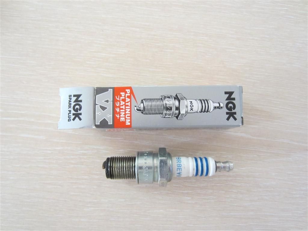

тут некоторые турецкие товарищи ,собратья по крылу юзают вот такие свечи (замена через 100 часов) см.фото ...что нам может сказать на это ...начальник транспортного цеха ?и почту личную проверить
    69,9 КБ · Просмотры: 185
то что свеча типа иридиевая или платиновая это хорошо. тонкий электрод дает более высокую энергию искры.
но вот калильное число 8 на 2-х тактный мотор... может это многовато всетаки?
я просто не знаю сколько должно быть. но по фотке свечи она закопченая. либо карбы боготят, либо калильное высокое, свечи не очищаютса как надо.
По причине отсутствия стандартных, купил BR8EG,  суффикс "G" по каталогу означают "гоночные". Лучше они или хуже не знаю, по внешнему виду отличаются от "S" (стандартных) более тонким центральным электродом, по найденным описаниям - наличием магического и всеобъясняющего слова "специальные".
а давайте всетаки сначала прочтем мануал по ротаксу
если непонял после третьего раза- позвони в авиагамму там отличные ребята и очень грамотные специалисты
а то ветку во флуд сольют вместе с тонким электродом который увеличивает энергию
Есть требование производителя, а есть аналоги.
Есть еще свечи с четырьмя боковыми электродами, с W-образым центральным электродом, с ... Только зачем?
Рекомендованные свечи рабтают нормально и полностью обеспечивают работу системы зажигания. А если в бензине есть присадки на основе ферроцена, то им все равно какой метал и какой формы электроды.
