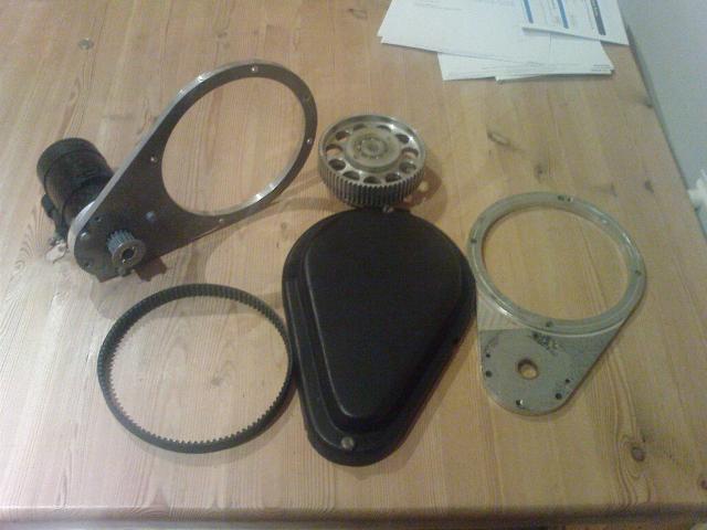

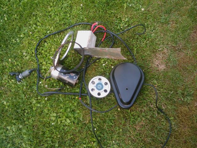

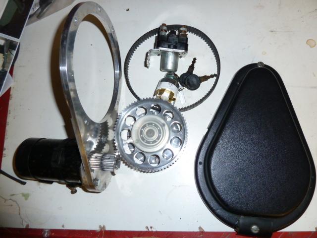

A vot s takim Rotax starterom ne kto ranshe ne stalkivalsia?
Ego vypuskalii Anglichiani serino (seichas eta firma nesushchestvuet)
On nazyvalsia Starter M4.
V princype sistema ne slozhnaya kazhetsa, tok vot kak rabotaet zaceplenie kolenvalia s etih foto nepoimesh.
