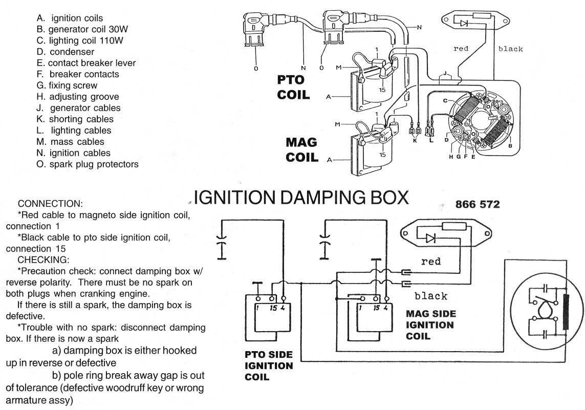

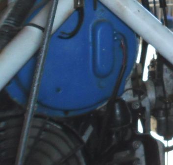

Есть 503 rotax, с такой вот блямбой на крышке стартера, из которой идут два провода к катушкам. Зажигание без дублирования.
Пропала искра куда-то
У дрыгателя снималасть только крышка стартера и кожухи для подкраски.
До съема пробовался - запускался и работал!
Теперь искра пропала.. Шморгалка дергается достаточно интенсивно. Проводки проверил, целые.
Где смотреть, что не так?   :'(

Провода от этого блока идут на высоковольтные катушки. Их не перепутали при подключении?
Пробовал и так, и наоборот, без результата..
А этот блок с проводками для чего?
Я правильно понял, что это контактное зажигание, старой версии?..
Простите за вопросы ламерские возможно, я только учусь... :-[
называется демпфер системы зажигания.
выпрямляет и срезает пики напряжения.
Его проверить надо в первую очередь.

@ sid, спаситель!
Дай я тебя расцелую!
Эту схему я и искал!
Спасибо самое человеческое!
Сегодня облажу с прибором всё.

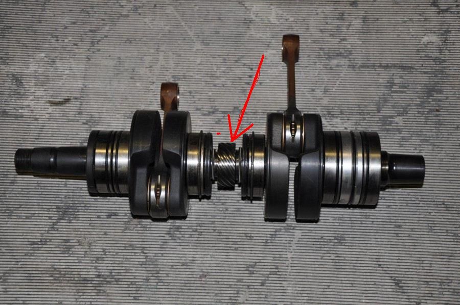

Каким образом собран коленвал в этом месте (стрелка на фото) Есть у кого-то опыт в разборке- сборке кто бы смог поделиться? Я правильно понимаю что для замены подшипников его нужно в этом месте рассоеденить?
Спасибо!
