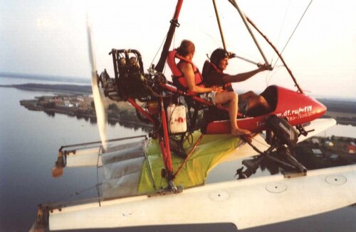

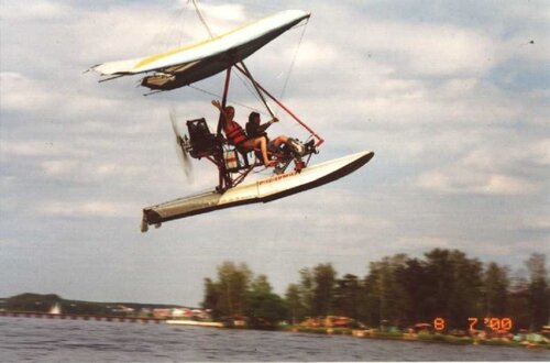

Здесь  был  вопрос  по  системе  охлаждения  -  доработанной  Евгением  Новинским.  Его  сайт  не  работает.  Но  кое  что  я  откопал  -  сохранённое  на  диске.  В  частности  -  пара  фото  на  которых  видны  части  модернизированной  системы  охлаждения  :
( для  просмотра  крупнее  -  кликнуть  картинку )
«Фото  Евгения  Новинского  1»
«Фото Евгения Новинского 2»
