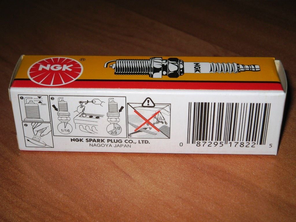

На разных свечах картинки могут быть различны. Доворот ключём от 1\2 до 3\4 оборота. Зависит от калильного числа и конструктивных особенностей свечи.
Особенно внимательно смотреть на крайнюю правую картинку! 🙂
Сам, если нет картинки, тяну по ощущению - какие на 1\2, а какие на 3\4. Это с новыми кольцами. Если нужно посмотреть свечи, а затем поставить на место - маркирую точками на свече и на корпусе друг напротив друга.

Особенно внимательно смотреть на крайнюю правую картинку! [/b  - надо  свои обертки пересмотреть... Хотя ,помнится на 582 дилер их  без упомянутой упаковки отправляет.

- за комментарии по затяжке свечей спасибо ,возьмём на особый контроль ...но вспоминая некоторых коллег в России ,те тянули со смаком ,что действительно приходилось при помощи монтировки откручивать !!!! :STUPID Но там не слышал ни разу о случаев подобных нашему ...значит ли это ,что дело не в затяжке ?! Или российские партизаны молчат ,как самые партизанистые в мире?!
