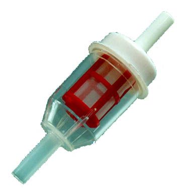

Может сразу подскажите какой топливный фильтр лучьше поставить (в Авиагамме фильтров нет).
В любом автомагазине есть фильтры для дизельного топлива, по форме точно такие же как и бензиновые, только вместо бумажного элемента там сеточка с мелкой ячейкой. Бывают разного обЪема, с прямыми патрубками и под углом 90. Цена в среднем 40руб.
    11 КБ · Просмотры: 239
