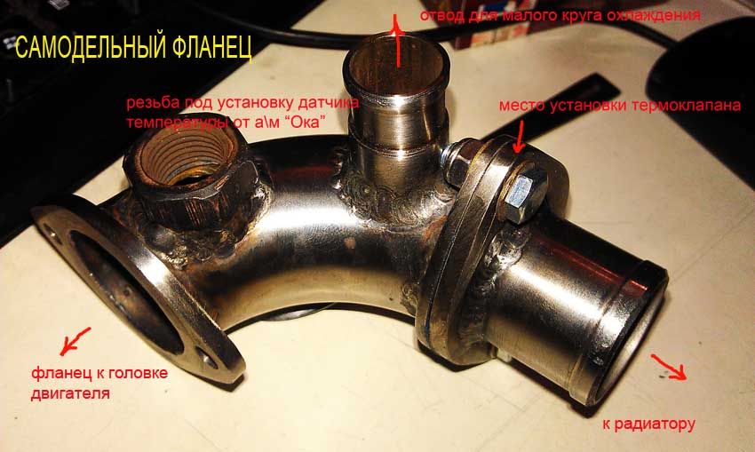

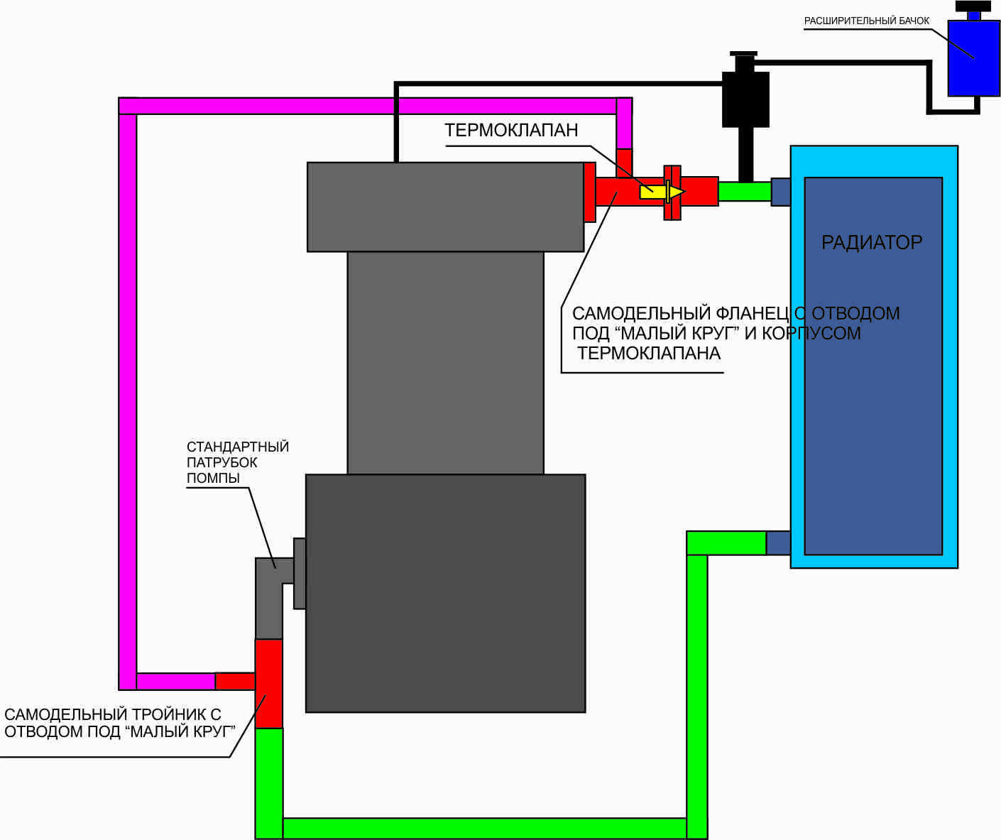

Я сейчас тоже занимаюсь установкой сероголового 582-го на свой аппарат.Зная, что данный двигатель имеет проблемы с охлаждением, решил переделать систему, организовав малый круг так, как это сделано на "синеголовом".У сероголового из головки блока выходит один патрубок, в корпусе которого стоит термоклапан.Я этот патрубок снял и сделал новый с отводом для малого круга охлаждения.Термоклапан перенес в новый корпус, за отводом.
  Внизу мотора, там где стоит помпа у сероголового один выход, у снеголового-два.Я в магистраль вставил тройник с отводом для организации малого круга.Схема получилась как у синеголового мотора.
  Мотор пока не заводил, работу не проверял, но думаю, что все будет в норме.
Ниже показана схема организации охлаждения и на фото самодельный фланец, устанавливающийся на головку двигателя
Сомневаюсь.
С чего Вы взяли что пустив часть (и не малую) охлаждающей жидкости по малому кругу Вы добьётесь лучшего режима охлаждения?
Единственно для чего в данном случае нужен малый круг это омывание термостата для своевременного его открытия (Вряд ли термостат ротакса при открывании перекрывает малый круг).  Вы сделали такое проходное сечение этого малого круга что половина (учитывая сопротивление радиаторов) охлаждающей жидкости будет циркулировать минуя радиаторы, а может даже и больше половины.
Совет, проходное сечение малого круга должно быть 5-6 мм не более.
А вообще можно и не мудрить с малым кругом.
Просто просверлить в пластине термостата отверстие 2-3 мм, этого будет достаточно и термостат будет открываться вовремя .

я ничего не изобретал, я просто повторил доступными методами схему, которая сделана в синеголовом моторе

В японских моторах тоже термостат без перекрывания малого круга при этом сечение штуцеров малого круга 14 мм. этого достаточно что бы мотор на взлётном режиме перегревался. Проблему решил вставкой в малый круг жиклёра проходным сечением 5 мм.
Сверление отверстия в самом термостате , по моему, тоже решит проблему своевременного открытия термостата, но мотор будет дольше прогреваться . И всёже с малым кругом система будет работать более стабильно.
Я бы не рискнул утверждать что на синеголовом идеальная система охлаждения.
Всёже попробуйте вставить жиклёр в малый круг. Это же не трудно.
Все же идея "малого" круга скорее всего правильная-только надо в самодельном фланце-тройнике отвод на "малый круг" делать диаметром 5-6 мм-и пусть он постоянно с самого запуска двигателя подливает горячую ОЖ на термостат.А "дырочку" в термостате просверлить никогда не будет поздно.И еще-по теории термостат тоже должен иметь линейную зависимость срабатывания на открывание-те не открываться тогда,когда ОЖ в голове двигателя уже "кипит"-да тем более резко-он(термостат)должен постепенно открываться по мере прогрева ОЖ-а значит процесс движения ОЖ по "большому"кругу(через радиатор)должен практически постепенно начинаться почти с момента запуска двигателя?Еще раз спасибо за поддержание дискуссии.
Не,не не надо дырочку. Это просто были мысли вслух одного из возможных вариантов.
При наличии правильного малого круга всё будет нормально работать.

Вообще была мысль термостат поставить перед помпой, на входе в мотор а не на выходе.Так сделало на автомобиле "Москвич".Смысл простой - антифриз бегая по малому кругу нагревается и прогревает термостат на входе у помпы.Он открывается и пускает порцию холодного антифриза в малый круг и тут же же, охладившись, закроется.И такими порциями будет подмешивать холодную жидкость в малый круг.Вопрос - почему австрияки так не сделали?
