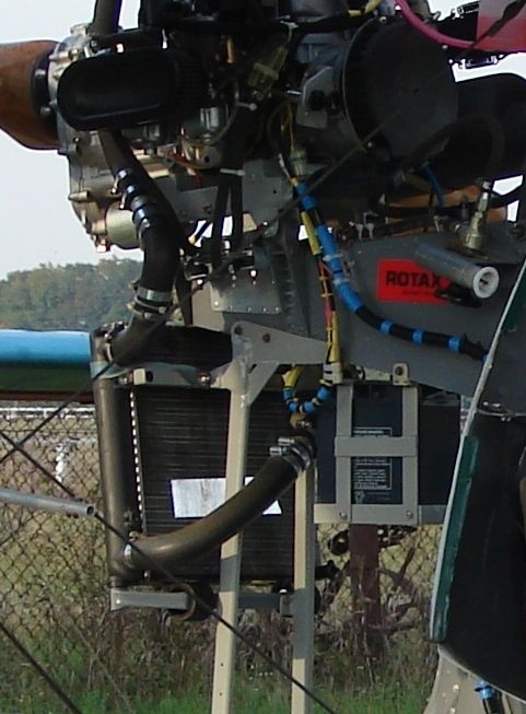

Подскажите, при установке окушачьего радиатора на ротакс, нет ли тенденции к перегреву?
Почему спрашиваю, нужно подобрать радиатор на 70 л.с.
Нет, даже приходилось часть закрывать, чтобы температура держалась в районе 70 градусов.
    57 КБ · Просмотры: 194
На дельталете, под двигателем, возможно под небольшим углом к потоку, трубки вертикально, вход/выход сверху... Что думаете?
До недавнего времени был такой вариант - грелся. Телега МД-50. То-ли в тени он получился, то ли фиг его знает. Сейчас поставил штатные двухсекционные высокие, но пока не облетал. Все таки лучшее место для радиатора - внизу, параллельно земле.
