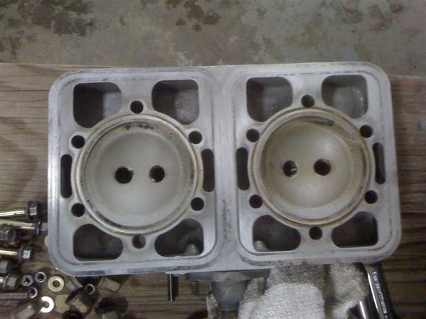

У меня сложилось мнение, что австрияки крышки головок разные делали для сине и сероголовых.
Как вам такой вариант ? (582 mod.90 - сероголовый).
    40,1 КБ · Просмотры: 192

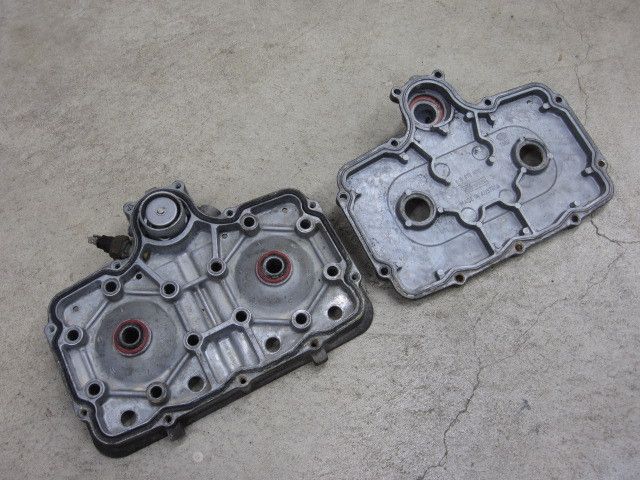

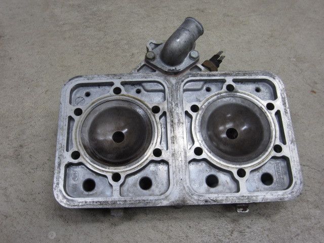

Однако! 😱 А вот другая крайность - головка 583-го выпуска 1992 года. Она состоит из двух частей и имеет совсем не большие каналы в виде отверстий.
    68,7 КБ · Просмотры: 198
    74,4 КБ · Просмотры: 200
Странно. Мое виртуальное изучение 58Х серий подсказывает, что такие составные головы устанавливались на 587 ротаксы водного применения и 582-е (для снегоходов) с одной свечой.

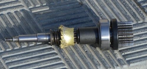

Я новичок в форуме. Привело мне тут, в эту тему, поиск ремонт двигат.  Ротакс 582. Беда привела  :-? . У меня аэролодка Пиранья 3. Хорошо, что не летательный аппарат ;D .
Двигатель с первого запуска показал себя х..  Начал клинить. Первом  и последном поезке 8-10 часов, несколько раз заглох резко. После остановке пол часа заводился. Весной завелся и сразу заглох. В резултате предворителного осмотра выяснолось, что не вращается золотникого шайба. При далнейшем разборке оказался не вращается привод залатника. Дальше не стали разбирать, так как не опредилились что делать.
Прошу советов
Так называемый "короткий блок", т.е., если я не ошибаюсь, это весь мотор, без редуктора и навесных агрегатов. [/quote]
я ожидаю всякое неприятное узнать. Но пока еще надеюсь чуду..
А  более конкретно можно узнать? как поступить, что делать?  Такие неприятности у меня постаянно, из - за места проживание. Тут особа нет спецов, а я сам далеко не технар... Вот такие издержки у меня.
Наиболее вероятно разрушение латунной шестерни привода дискового золотника.
Возможная причина - воздушная пробка в системе привода.
При установке двигателя свечами вниз требуется перестановка бачка. В этой компоновке воздушную пробку удалить из системы возможно только при выворачивании заглушки из картера.

Разобрали частично, причина ясно... Спасибо тебе, диагноз 100% - ный. Похоже с первого запуска, мотор нас намекал о неисправностей. Неожиданно каждый раз мотор  заглушался, и неоднократно.. Очень возможно, (я не помню, не я занимался сборкой и обкаткой. Я не люблю заниматься этим, не умею ), мой помощник эту воздушную пробку не удалял. Результат на лице..
При разборке выяснилось еще одну неприятность. Похоже из за того что дисковый золотник перекрыл окно внутри цилиндров, и из-за конденсата появился ржавчина на шатуне..
