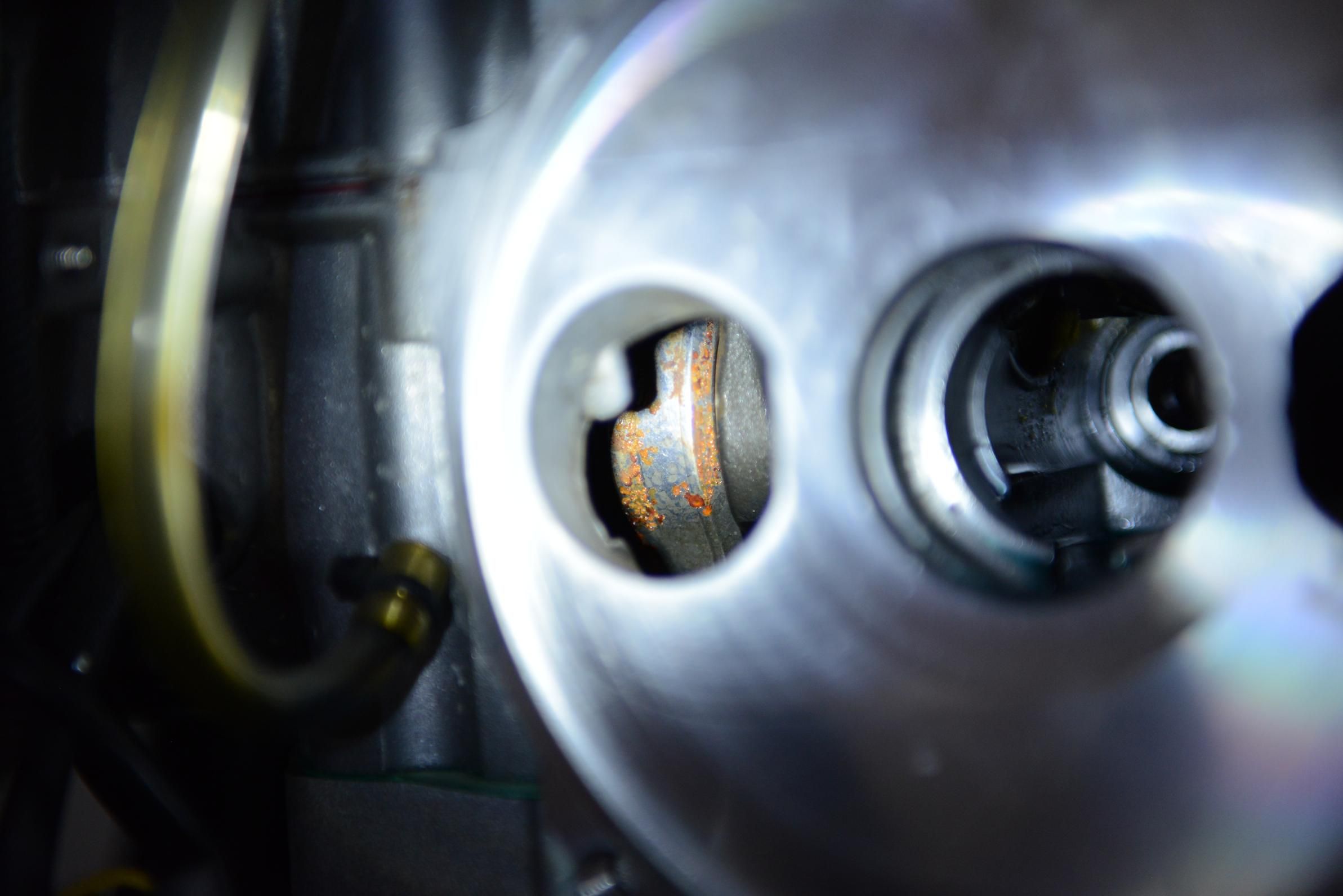

Больше интереса к фото коленвала.

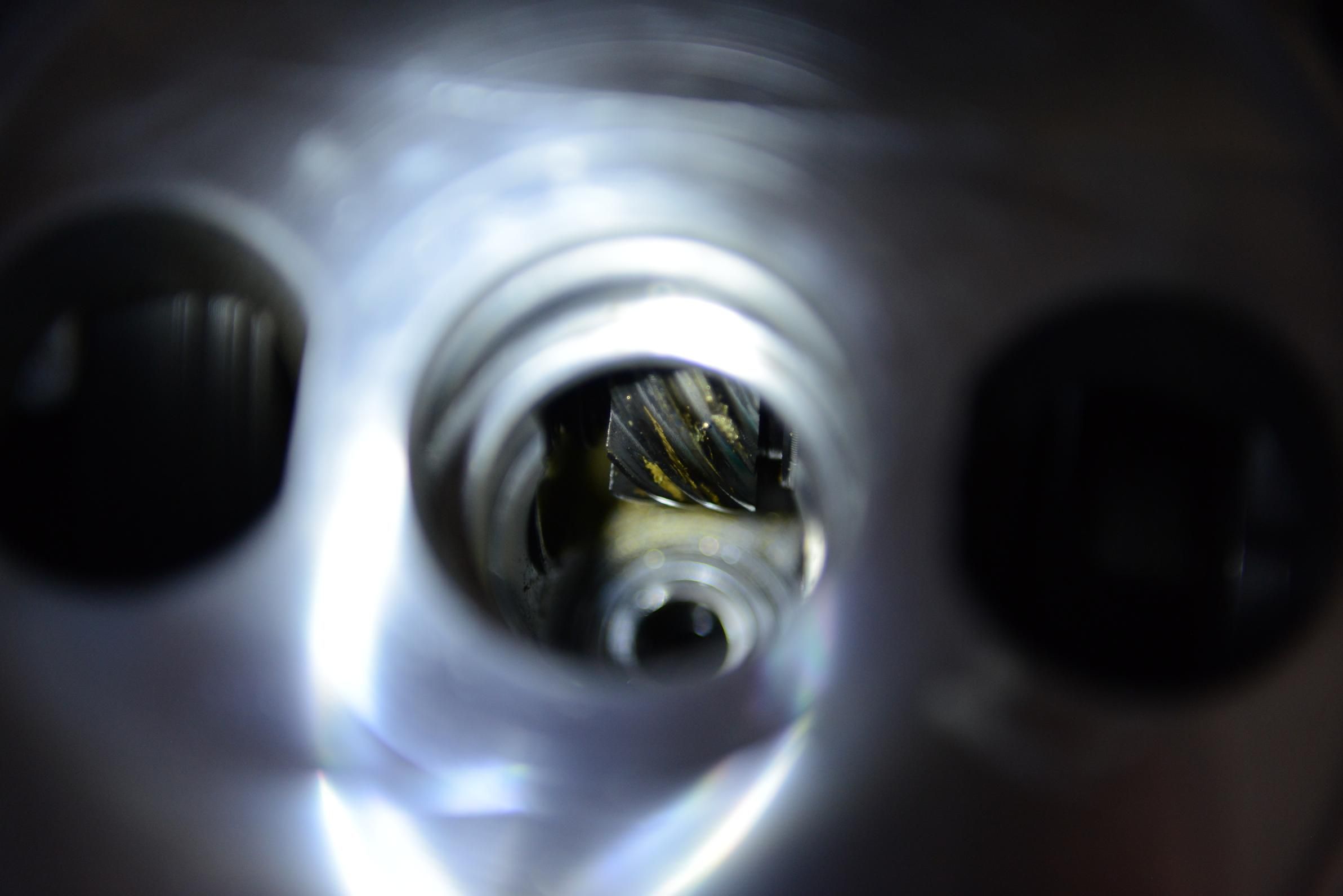

Состояние шестерни привода дискового золотника. Там должны быть следы перегрева и наплавления латуни. Теоретически можно очистить и использовать данный коленвал, но будут ли работать сальники в этой полости?
Ржавчина на шатуне снаружи не так страшна, есть ли ржавчина внутри шатуна?
В итоге два варианта - ставить новый коленвал или ставить старый колевал и первое время постояной следить за уровнем масла в бачке дискового золотника и измерять люфты шатунной группы.
Не могу понять почему не крепится фото. Попробую еще раз..
    179,4 КБ · Просмотры: 264
Ржавчина только есть на снаруже шатуна. На шестерне размазано остатки латунного шестерни. Повреждение не чувствуется. После очистки, следов похоже не останется.

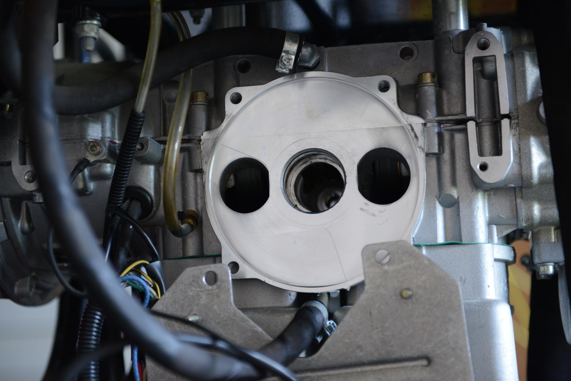

Скажи уважаемый sid, где заказать запчасти и какие надо в моем случаее..

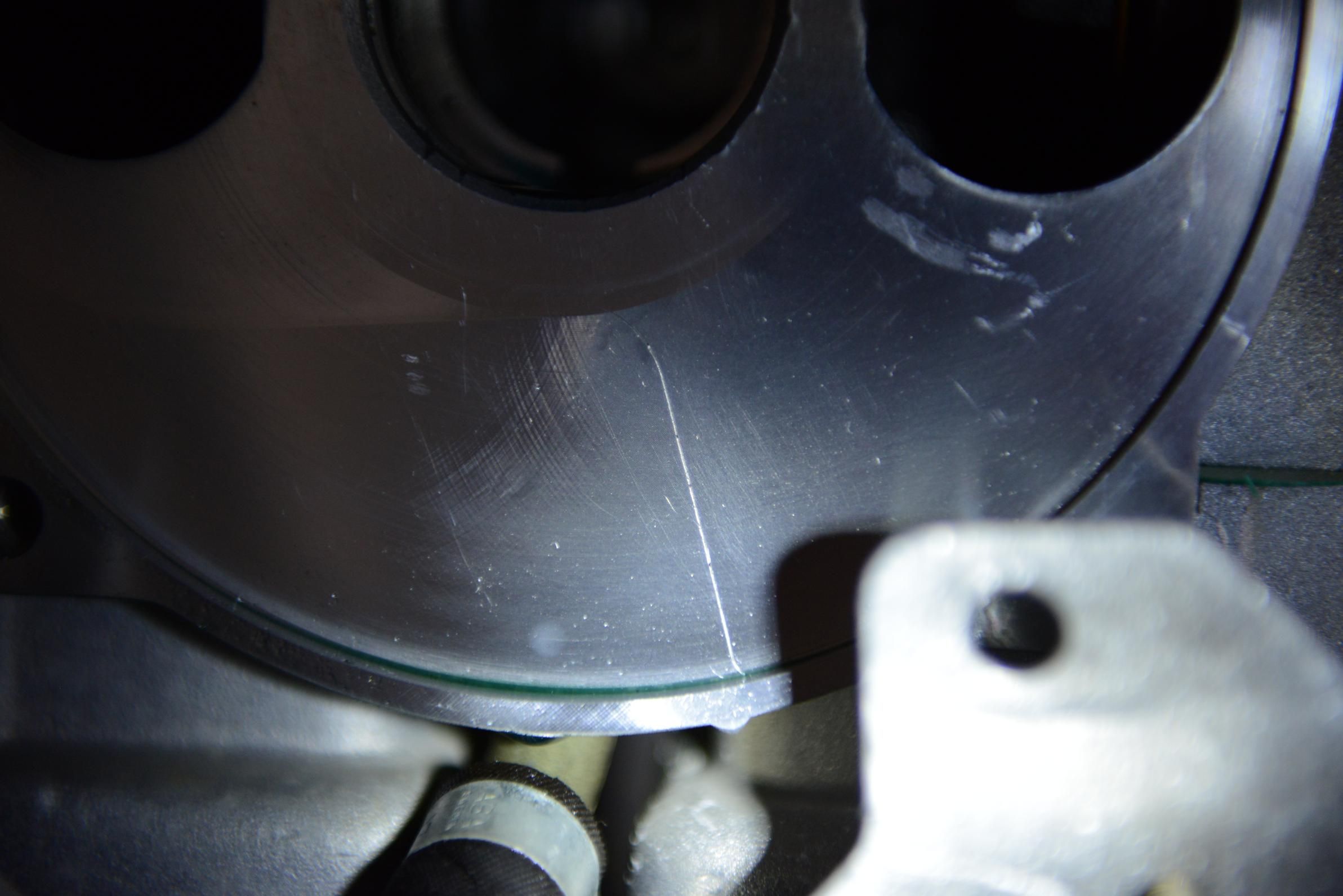

Что за трещины?? на плащадке
Про сальников не понял

по объему запчастей - я бы разбирал картер, чтобы как следует очистить шестерню и промыть полость от стружки. Но воплне возможно это сделать без разборки.
Однозначно менять шестерню, подшипники и сальники дискового золотника. Малый подшипник можно снять, без разборки картера, но с небольшими хитростями и следами на картере.
Про сальники - это я писал про сальники коленвала, которые стоят с двух сторон от шестерни. Под них также попадала латунная пыль и как они будут работать - вопрос.
Трещин на площадке не увидел. Та что прямая - это стык половинок картера. Та что сектором - это установочная риска, для установки дискового золотника.

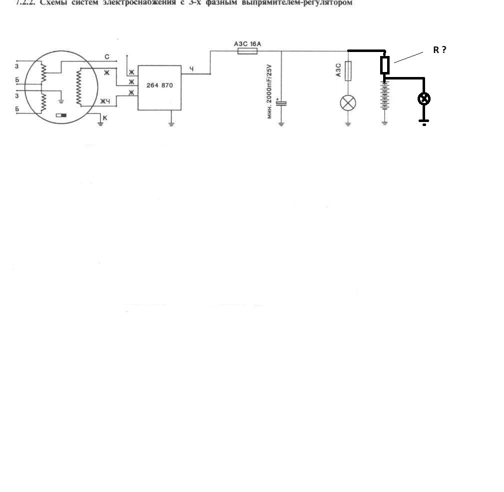

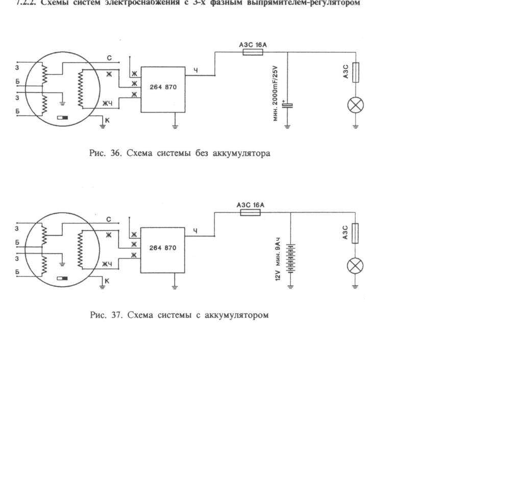

По схеме подключение потребителей согласно руководства как на первом рисунке. У меня подребители подключены по схеме "без аккамулятора"
Хочу к этой схеме добавить аккумулятор емкостью 1.3 А, чтобы питать элктронные приборы УС и высотомер, GPS  Примерно так как на втором рисунке А требуемый с емкостью не менее 9А не вижу смысла ставить.
Вопрос:
[highlight]как ограничить ток подзарядки ?[/highlight]

DiKey, верно. но при условии если  АБ имеет емкость не менее 9 А.ч. Я ставлю АБ с емкостью 1.3 А.ч для которой требует ток заряда  0.35 А, а подзарядки и того меньше.
Сделайте эксперимент: подайте напряжение на вашу АБ равное тому, что выдает РР и замерьте ток... И вы перестанете волноваться.

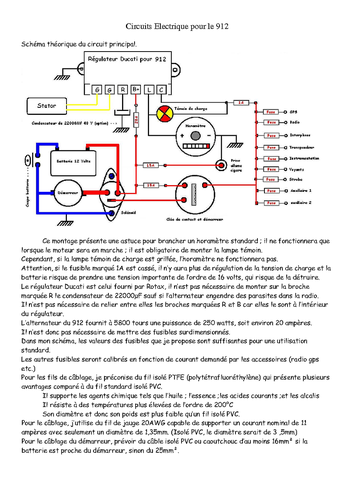

Оригинальный  документ  по  ссылке :
http://www.aero-hesbaye.be/ROTAX/pdf/CircuitsElectriquepourle912.pdf

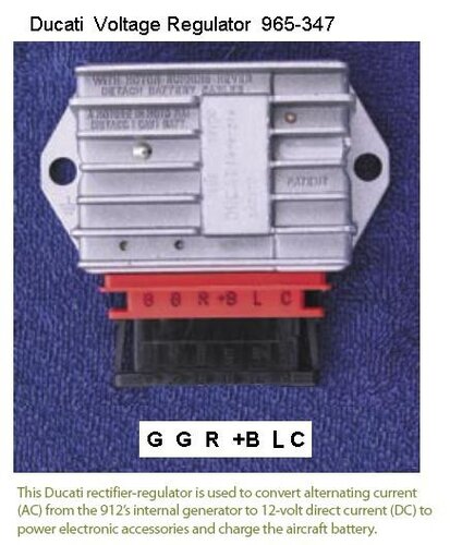

«Ducati  Voltage Regulator  965-347  for  Rotax 912 -914.»
Судя  по  всей  имеющейся  информации  блок  однафазный.
Включает  в  себя   выпрямитель / регулятор  напряжения .  Имеется  возможность  подключения  сигнальной  лампы  отказа  генератора....
Поставить  на  503 или 582  мотор  -  мне  кажется  можно  без  вредных  последствий.  Также  не  вижу  противопоказаний  к  применению  на  РМЗ 500.
Единственный  минус  -  игрушка  не  дешовая.  А  с  точки  зрения  технической  -  я  ничего  плохого  про  такое  изделие  не  слышал.
При  применении  такого ( или  подобного ) регулятора -  АКБ  малой  ёмкости  не  должна  перезаряжаться.  Толькр  не  следует  ставить  на  ЛА  не  заряженную  батарею...
Перед  запуском  мотора - напряжение  АКБ  должно  быть  около  12  вольт...  Иначе  всёже  возможно  протекание  большого  зарядного  тока.
Второй  вариант - дешевле.  Но  требует  знания  электротехники.

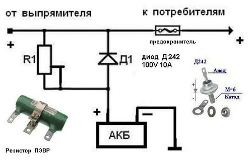

В  ряде  случаев  применяют  схему  с  ограничением  зарядного  тока  маломощного  аккумулятора  при  помощи  дополнительного  резистора. Параметры  резистора  следует  подобрать  сообразно  данным  АКБ  и  прочих  элементов  электроустановки  транспортного  средства  или  ЛА.

Замерил. Почти 2А. Не здоровский совет. :-?
Спасибо. Именно то, что нужно. Собрать эту схему не состовляет труда. Для полного счастья знать бы параметры переменного резистора 😉
"Не верю" (голосом Станиславского).
У вас
1. АКБ убита;
2. АКБ не свинцовая (вероятнее всего);
3. проблемы с источником питания.
Дайте фото вашей батареи, поскольку кислотную такой емкости я, например, не видел.
Единственно возможный способ полностью зарядить рассматриваемый тип АБ это зарядка "током" по определенному алгоритму. Применяемая повсеместно в силу простоты реализации зарядка "напряжением" приводит к неполному заряду АБ, однако, справедливости ради, следует сказать, что и убить здоровую батарею таким образом не получится.
Так вот по поводу добавочного сопротивления.
Падением напряжения на резисторе вы еще дополнительно уменьшаете разность потенциалов подаваемую на клеммы АКБ, соответственно уменьшая и емкость заряда.

Схема - популярная  у  мопедистов.
«ogranichenie__toka.»
В  ряде  случаев  ставят  маленький  аккумулятор - который  питает  светодиодные  габариты -  стоп  сигнал  и  поворотники - вне  зависимости  от  того - заведен  мотор  или  нет. Согласитесь - это  повышает  шансы - что  на  мопедиста  не  наедут  вечером  на  обочине  дороги - если  у  него  заглох  мотор.
переменный  резистор -  как  правило  применяют  зелёный  жаропрочный  остеклованный  регулируемый...  Типа  ПЭВР  на  мощность  10 - 20 Вт.  Чтоб  не  перегревался...  Привинчивают  длинным  болтом  с  шайбами  к  какой  либо  части  железной  рамы. Рабочей  должна  быть  не  менее  чем  половина - или  2/3  резистора.  Сопротивление - зависит  от  тока  который  нужно  ограничить  и  от  внутреннего  сопротивления  батареи.  Сопротивление  обычно  подбирают  экспериментально.  В  ряде  случаев - вместо  резистора  используют  лампочку  на  12  вольт  и  10 или  15  или  21  Вт...
Академически - данная  схема  может  подвергаться  разносторонней  критике...  Это  ведь  плохо - когда  не  применяется  программируемый  контроллер  заряда  батареи...  Какой  кощмар.
А  пока  мы  эту  схему  будем  критиковать -  не  мало  людей  катаетя  с  этой  схемой  на  мопедах ( вроде  ЗИД Пилот 2Т )  и  радуется яркой  работе габаритных  лампочек - вне  зависимости  от  оборотов  мотора.
Да - и  не  забудьте  про  необходимый  постоянный  потребитель  тока  -  в  общем  я  полагаю - постоянно  горящая  фара  или  габаритные  огни  - будут  совсем  не  лишними - с  любой  точки  зрения.  Лампочки  стоят  не  дорого.  А  когда  они  горят - это  повышает  безопасность -  нарядно -  и  облегчает  жизнь  регулятору  напряжения.  Он  меньше  греется. Так  что - да  будет  свет  🙂

Ну а чтобы академически не было, пришлось "поскрести по сусекам" и выявить на свет божий 17Ач, 10 Ач и .. о чудо, упомянутый выше 1,3 Ач герметичные АБ. Сосотояние первого - новый, но заряжался неизвестно когда, второго - б\у, аналогично, третий, к сожалению, как оказалось, приказал долго жить. Начальный ток зарядки при напряжении 14.5В первого - 4А, второго - 3А, что соответствует 0.3-0,4С и является допустимым. Для справки: среднестатистический ток заряда автомобильного акк-ра после пуска (40-60 Ач) составляет 4-8 А.
Вернемся же к
Допустим, коллега 5vvv5 решил уменьшить ток последовательным добавлением в цепь второго точно такого-же ак-ра. Сопротивление цепи увеличилось, ток соответственно упал вдвое (хотя все равно остался неприемлимым для данной емкости). Падение напряжения на каждой из батарей составило 7.25В (при напряжении бортсети 14.5В). Так чтО заряжаем?
