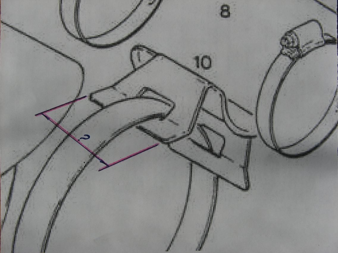

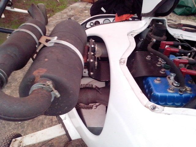

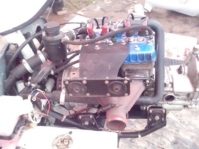

Кронштейн крепления доп.глушителя. Подскажите размерчик, пожалуйста.

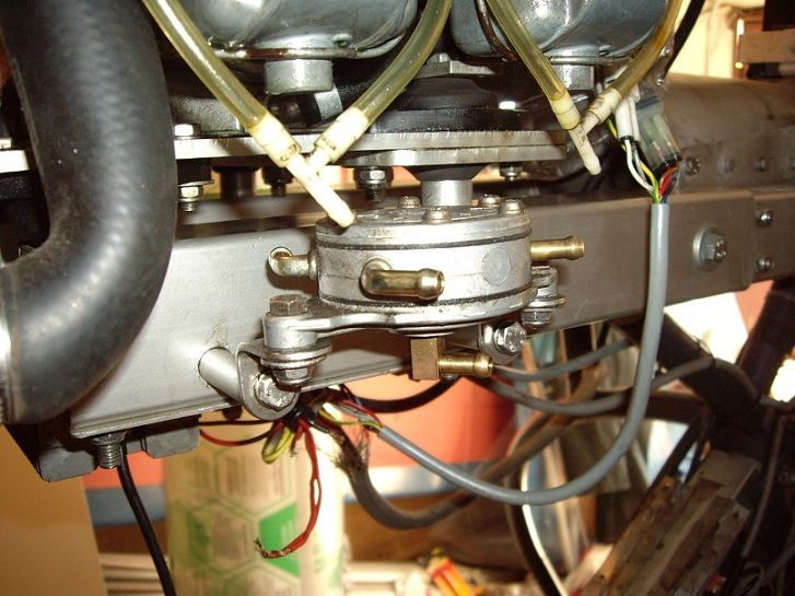

вопрос знатокам:
Как подключить пневматический бензонасос в Икарусе с22?
Нижний штуцер к вакууму двигателя
верхний прямой к бензобаку
два отогнутых на 90 градусов к карбюраторам
верно?
    77,5 КБ · Просмотры: 218
и еще -тройники суфлирующих трубок карбюраторов больше ни с чем не соединять? фото вверху
На крышке насоса есть стрелочки, на них и ориентируемся.
Тройники дренажей никуда больше не надо.
