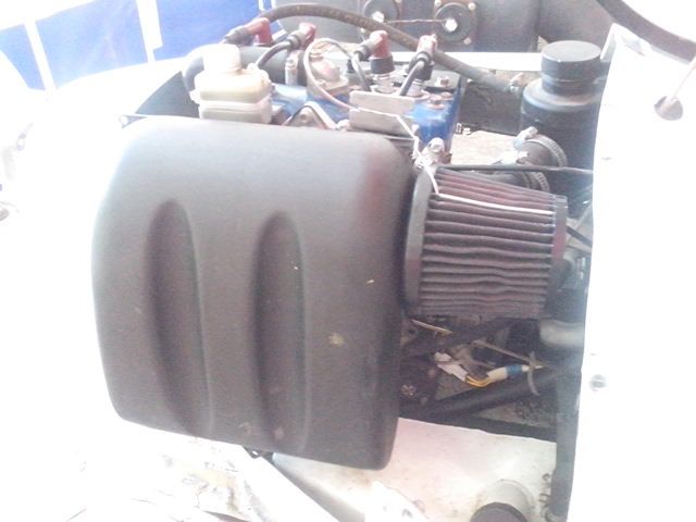

Просто неисправность устранилась непредусмотренной доработкой, т.е. она не устранена.
Фото прошу, чтобы посмотреть - есть ли влияние наддува, разряжения или еще чего на расположение фильтра.
"Чудес не бывает" (С)
Не знаю как получится, первый раз пытаюсь фотки вложить.

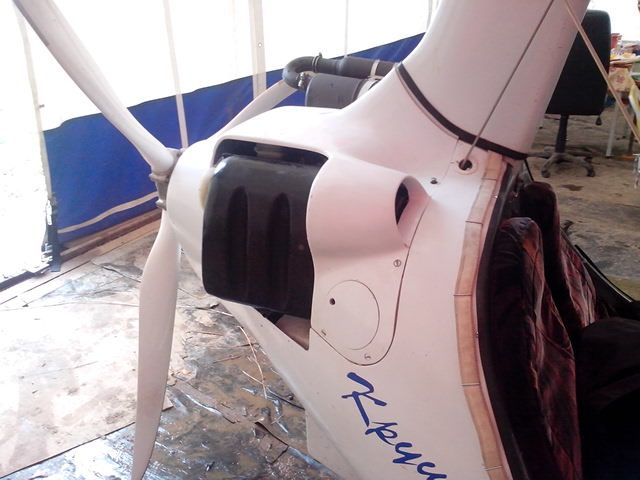

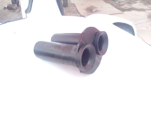

Получилось. Еще фото, то что я вырезал.

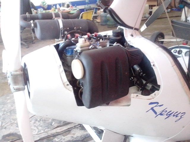

Pab59, а можете сфотографировать, как у вас глушитель закреплен так ? что там за подставка сделана?
Нет никакой подставы, просто крепится к карбюраторам на патрубках хомутами, а справа сверху контровочной проволокой через ушко к кронштейну двигателя. Слева внизу тоже через ушко контролвочной проволокой к отверстию в карбюраторе.

Компоновка не новая.
На фильтр винт не влияет. Есть сомнение на счет затенения самого фильтра капотом, но наверняка, Вы делали гонку и без капота.
Ваша доработка привела к обеднению смеси и нормальной работе двигателя. Поэтому есть смысл проверить главные жиклеры.
Установка входного глушителя требует калибровки карбюраторов (замена игл, жиклеров игл и главных жиклеров).
Делалось это или нет?
Ну и уровень топлива можно проверить, хотя, на максимальном режиме уровень топлива не оказывает такого сильного влияния.

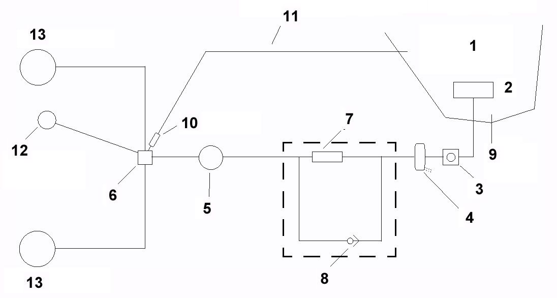

Sid, подскажите правильную схему установки доп.насоса электрического для 582-го с карбюраторами BING 54 пожалуйста."Обратка" у карбюраторов не предусмотренна и получается, что насос будет давить постоянно, плюс еще мех. насос.Или эл.насос использовать только при запуске?Поясните, если не трудно.
Будет время сниму карбюраторы, посмотрю какие стоят жиклеры,пока на двигатель нареканий нет.  odissei если Вы имели в виду выхлопной глушитель то он крепится на Г- образном кронштейне, который прекручен к головке блока двигателя. Если интересно посмотреть, могу сфотографировать. Я Вам отписался про входной глушитель.
Схема по сути аналогична 912 двигателю.
Обратка предназначена для борьбы с паровыми пробками, а не разгрузкой карбюратора от давления. Электрический насос, рекомендованный Ротаксом дает давление 0,1 бар. Пневматический дает давление от 0,25 до 0,3 бар. В сумме получается нормальная величина.
На открытой компоновке (без капота)обратка особо не нужна, более того, вся топливная система расположена, как правило, сбоку двигателя, а не над двигателем, как у 912.
Электрический насос может быть включен постоянно, а может быть включен при взлете и посадке или при необходимости. Для понимания необходимости поможет указатель давления топлива. Считаю, что данный параметр давно пора ввести в обязательные. Какая бы логика включения электронасоса не использовалась, у насоса должна быть обводная магистраль с обратным клапаном. С входного штуцера насоса обязательно удалить сетчатый фильтр (в виде вставки в штуцер). Ротор электронасоса может остановиться в положении, когда создает очень высокое сопротивление для штатного насоса.
