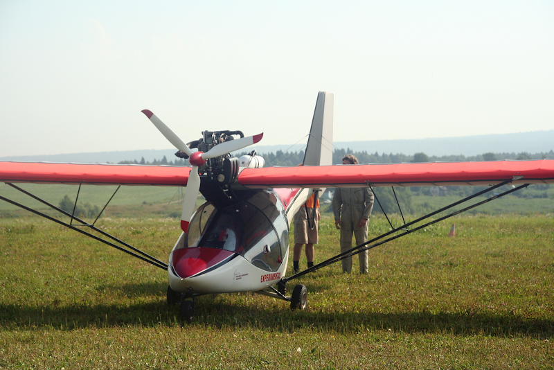

Смотрите, вот моя компоновка:
Я с трудом представляю как тут это реализовать. Добавлю еще, что резать обтекатель не хочу.

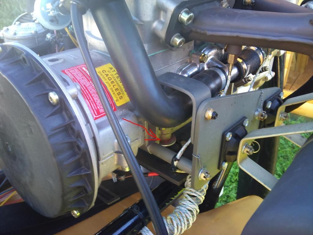

Уважаемые форумчане, помогите чайнику! Ротакс 582,  2013 г.в., наработка 50 часов, в районе передней левой опоры постоянно лужица  антифриза. При этом патрубки и шланги вроде сухие. Вопросы:
1. Откуда антифриз там может появиться?
2. Что нужно сделать, нужно ли снимать двигатель? Можно ли что -нибудь подтянуть и т. п.
Спасибо. Игорь.
