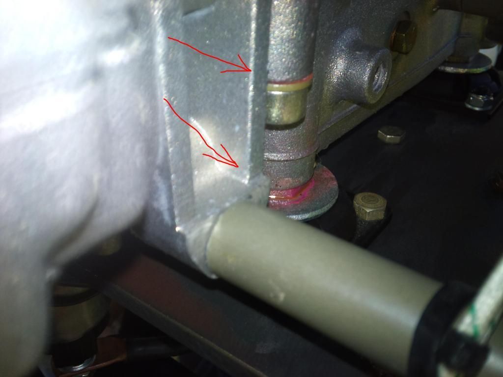

Вот покрупнее.
    57,5 КБ · Просмотры: 198
1. Торцы шлангов.
2. Крышка помпы затянута не равномерно.
3. Сливной болт на крышке помпы. (Скорее всего)
4.Приносит потоком с другого места.
5. Двигатель мираточит.  ;D
Попробуй проверить ультрафиолетом. Цветными антифризы стали делать для упрощения поисков течей. .Моете двигло ,сушите и в тёмном помещении включаете УФ лампу. антифризы светятся(флуоресцируют). Если течи не проявится- то опресовать систему охлаждения и джать. 🙂
severyanin сказал(а):
между блоком цилиндров и картером есть прокладка и может она протекать?
там есть прокладка ,Но проверьте сначала затяжку болтов помпы водяной ,там тоже есть прокладка и сами болты можно посадить на герметик ,может быть течь по болту крепления помпы.
Это дельталет, поток должен относить наооборот назад, к винту.
А есть ли
между блоком цилиндров и картером  прокладка и может она протекать?
5. Двигатель мираточит.Смех
Почти готов согласиться, везде сухо!
Первый вариант.
Течет сальник водяного насоса. Полость сальников имеет дренажное отверстие, которое выведено в зону стыка половинок картера. Но в этом случае течь во время стоянки, т.к. в полете это бы сдувало к винту.
Второй вариант - текут шланги.
По стыку картера течь нечему, там нет ОЖ. Помпа, прокладка и заглушка - маловероятны.
Промыть все, высушить, завести и смотреть где появляются первые следы. Про УФ правильный совет, тем более для красной ОЖ. Дренажное отверстие выведено в стык половинок картера прямо под помпой.
Спасибо, буду искать.
