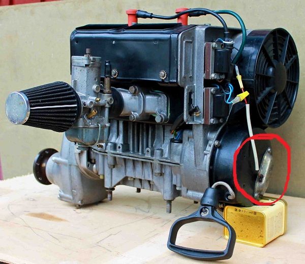

Дукати выпускает очень большое количество блоков зажигания.
Вопрос и диспут шел по 582 и 503.
При чем здесь новое зажигание для Тайги?
Демпфер системы зажигания состоит из конденсатора и диода.
Предназначение - фильтр.
Если без него - двигатель работает жестко, как бы с пропусками.
Если поменять местами провода (черный и красный) то вообще не заведется.
Это как раз методика проверки работоспособности блока.
Спасибо за ответ,а у вас не бывает такого блока?
Это он?
    63,2 КБ · Просмотры: 246
Это он?
Да, это он

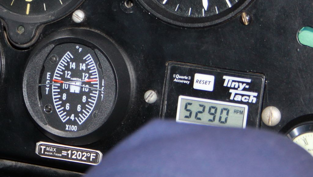

Завалился сюда по нужде, а именно: имею Птенец с 582 двигателем, синяя голова (номер не помню). В крайних полетах начал замечать следующий нюанс - ТВГ 1го и 2го цилиндров начали расходиться, и причем на значительную величину. Работ на двигателе с момента получения не проводилось никаких (кроме проверок и замены масла редуктора). СНЭ - 46 часов, регламент 25 выполнен. Иглы в среднем положении.
Вилка появляется после взлета и держится до выключения двигателя, на прогреве и гонке вилки нет. Значения температур - чуть ниже 1200F у одного и чуть ниже 1000F у второго. Какие именно - не пробирковано. Сегодня попробую сделать контрольный заодно провести фотофиксацию факта.
Бензин 92 с одной и той же заправки, масло Motul 710.
Предварительно под подозрением - Свечи, карбюратор.
Буду рад предположениям и скорейшей реализации их в жизнь!
Заранее благодарен,
Стас.
Welcom!
Свечи уже пора менять по регламенту.
1200F -предел!
В первую очередь уделяем внимание синхронизации карбюраторов.
И я так думаю по сегодняшней погоде - смесь пора бы богатить.
Для начала принимаю следующий план действий:
1. Замена местами датчиков ТВГ - определить, что датчик не врёт и нет допсопротивлений в колодке.
2. Снятие воздушного фильтра и определение синхронности хода штоков карбюраторов.
3. Проверка свечей, очистка. при необходимости - замена.
пока так... а там будем отписываться по мере отсечения вероятностей 🙂
    89,9 КБ · Просмотры: 229
Обязательно посмотрю...
тем более люди говорят бензином в кабине попахивает - видимо уплотнения, трубочки... естественный износ и трещинки...
😱 прекращайте эксплуатацию! Менять все топливопроводы. Если нет доп.топливного насоса, то установить, и очень желателен контроль давления топлива.

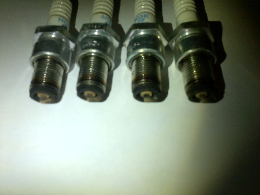

Кратенький отчетик о проделанной работе...
1. Заменены свечи
2. Заменена ОЖ
3. Иглы карбюраторов установлены на обогащенную смесь
4. проверены шланги топливной системы
а вот теперь - самое интересное... трубки и шланги в норме. пятен на полу или деталях нет.
Самолет несколько дней вынужденно хранится на улице. Вчера заскочил проверить состояние и погонять двигатель, на все про все было минут 15...
1е. Запах топлива появляется при работе заливным шприцом. это будет первое место куда я загляну в выходные.
2е. на гонке двигателя обнаружил интересный момент... прогревался, слушал, чувствовал. и заметил, что двигатель работает как обычно, но в какой то момент становился тише и ровнее... как у меня на машине... обороты те же, все то же. периоды "ровности" - продолжительностью от 2 до 10-ти секунд... следующее замечание и осенило - на прогреве была маленькая вилочка ТВГ... в очередной период "ровной" работы стрелки догнались и стали вровень... потом стал работать как обычно и одна из стрелок снова чуть приспустилась...
оказывается то, что я считал "нормальной" работой на самом деле было "троение"...
мое подозрение - один из контуров зажигания...
Книжки под рукой нет - описано ли там как проверять зажигание? для начала - целостность ВВ проводов?
Завтра хочу устроить гонку двигателя на одном из контуров посмотреть есть ли вилка. потом на другом - смотреть то же самое. Как долго я могу гонять на одном контуре, чтобы не закоптить свечи другого?
