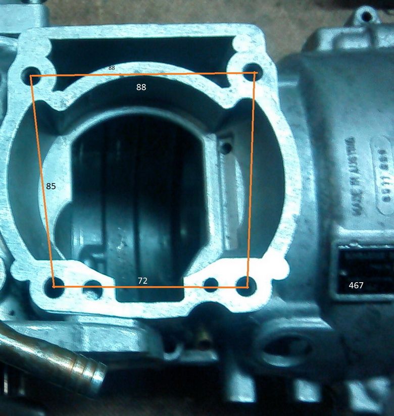

Уважаемые владельцы 582, кто может сравнить размеры, приведённые на фото, это ротакс 467, есть основание полагать, что могут быть одинаковые, и если дойдет до замеров, то, пожалуйста и диаметр окружности крепления головки цилиндров.
Заранее спасибо, с наилучшими пожеланиями, Александр.

Александр, купите родные цилиндры здесь: http://www.ebay.com/itm/Ski-Doo-Formula-MX-470-Snowmobile-Rotax-Engine-Cylinder-/4615320616?pt=Snowmobile_Parts_Accessories&hash=item113183428&vxp=mtr,
может проще окажется?
Александр, купите
Да есть у меня родные цилиндры, расточены +0,5, и поршни новые, и кольца, а именно там и именно от этой модели я купил для беспокойных рук головку (родная тоже есть) так заморские спецы прислали головку на цилинды ф 76мм,но фокус в том, что по габаритам она совпадает, но диаметр отверстий крепёжных ф101мм, а у меня - ф94, межцентровое по свечам тоже одинаковое - вот это и навело на мысль проследить возможность совместимости, "чисто любопытства для", а гильза в картере имеет зазор больше 4мм на сторону!
А в картере места для двух датчиков, а зажигание DENSO  с внутренним датчиком.
- Семе-е-н Семеныч?! А-а-а...(к/ф "Бриллиантовая рука").
А может ежели не шибко голова нужна, устУпите?  Империалисты не хотят слать то, что мне нужно.
Неожиданный поворот, совершенно не совпадающий с моими планами установки двух свечей в сменные камеры сгорания, а несовпадение отверстий просто немного добавит работы и не напрягает. Проект достаточно неспешный
Запрашиваемая информация актуальна, можно в личку, можно даже и высоту цилиндров 582-го
С уважением.
