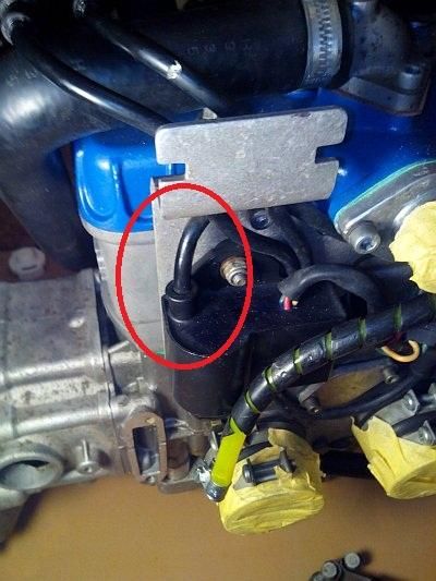

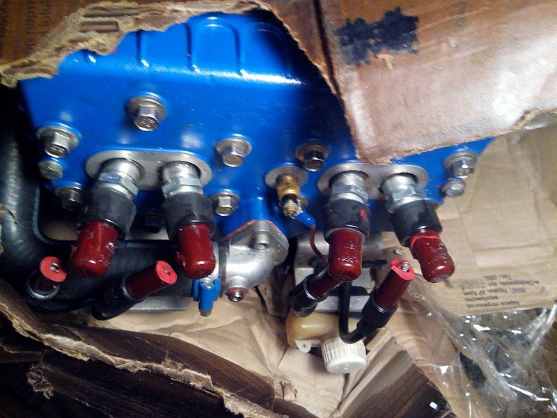

Пришёл  582й, при распаковке обнаружил, что обломаны колпачки свечей (см. фото). Вопрос: как-то можно заменить колпачки, или придётся менять вместе с катушками?

Ih kak i provoda mozhno kupit otdelno i zamenit.
Provod (metrami):
http://www.aircraftspruce.eu/rotax-7mm-dia-spark-plug-wire-unshielded.htm
https://www.lasaero.com/site/products/article?id=E02AJKB8L
Kolpachki:
http://www.greenskyadventures.com/Sparkplug/sparkplugs.htm
https://www.lasaero.com/site/products/article?id=A03NZQE05
http://www.aircraftspruce.eu/ngk-spark-plug-cap-3121313.htm
No mozhet mozhno priobresti i v Aviagamme v Rossie.
Marius, это понятно, но как провода вытащить из катушек?

Всё понятно, колпачки скручиваются с проводов, внутри контакт в виде шурупа вкручивается в сердцевину провода. Спасибо.
