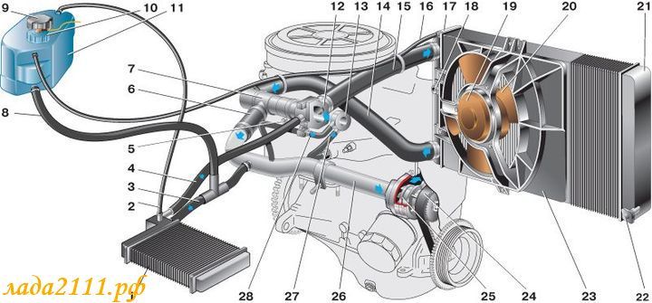

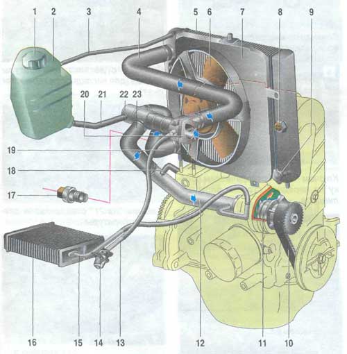

Вот Системы без клапонов
    30,9 КБ · Просмотры: 174
    53,6 КБ · Просмотры: 177
На первом рисунке поз.1, на втором 9, это по Вашему что?
Учите материальную часть, ну и разберитесь в сути процессов в системе охлаждения или отопления, разницы в принципе никакой.
К первому рисунку
Система охлаждения: 1 - пробка расширительного бачка; 2 - расширительный бачок; 3 - пароотводящий шланг; 4 - подводящий шланг радиатора; 5 - радиатор двигателя; 6 - крыльчатка вентилятора; 7 - кожух радиатора; 8 - датчик включения электровентилятора; 9 - сливная пробка; 10 - зубчатый ремень привода ГРМ; 11 - насос охлаждающей жидкости; 12 - всасывающая труба насоса; 13 - подводящая труба отопителя; 14 - кран; 15-отводящая труба отопителя; 16 - радиатор отопителя; 17 - датчик температуры охлаждающей жидкости (в левом торце головки блока цилиндров); 18 - шланг отвода охлаждающей жидкости из рубашки охлаждения впускной трубы; 19 - отводящий шланг радиатора; 20 - выпускной патрубок головки блока; 21 - заправочный шланг; 22 - термостат; 23 - шланг всасывающей трубы насоса.
Вот в пробке расширительного бачка, и находится паровоздушный клапан.
При нагреве жидкость расширяется - давление повышается, срабатывает паровой клапан, сбрасывая давление в системе. При остывании, наоборот, открывается воздушный клапан, не допуская чрезмерного разряжения - жидкость-то, охлаждаясь, уменьшается в объёме.
В книжке, откуда картинки, всё это написано!..  😉
