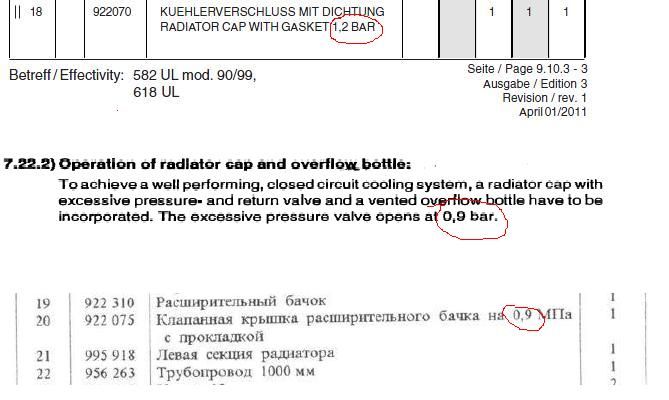

Думаю, что давление, при котором срабатывает клапан, может довольно значительно отличаться у автомобильных моторов и у двигателей Ротакс. Чем это чревато, понятно. [/quote]
А вот и непонятно... Температура ОЖ "Ротакса", помнится мне, ниже, чем у тех же "Жигулей". И чем чревато? Гарантированно не закипит. А предельное давление для рукавов (шлангов) и радиаторов схожее. При использовании автомобильного радиатора, и вовсе, сомнений быть не должно. Да и паяный "Ротаксовский" радиатор, в любом случае, прочнее алюминевого "Оковского" , с бачками, удерживающимися загнутыми алюминевыми лепестками.
Вы сейчас занимаетесь проектированием системы охлаждения, не имея достаточных знаний. Это чревато неприятностями.
Температура ОЖ у Ротакса ниже, в том числе и потому, что его предохранительный клапан рассчитан на определенное давление открытия. При повышении давления температура кипения растет, поэтому, во избежание перегрева, уменьшения нагрузки на магистраль охлаждения и для обеспечения оптимальной температуры охлаждающей жидкости в 60-80 градусов, на Ротаксе-582 предохранительный выпускной клапан радиатора рассчитан на давление открытия выше 0,9 МПа. Да и сами медные радиаторы Ротакса рассчитаны на такое давление.
В разных автомобильных двигателях выпускной и впускной клапаны пробки радиатора (как и сам радиатор) могут быть рассчитаны и испытаны при совершенно другом давлении, отличном от Ротакса-582 в разы! Что тут может быть непонятного?
Ну насчет разов, думаю, вы погорячились. Функциональная зависимость температуры кипения от давления является степенной с показателем < 1. Нет смысла увеличивать аргумент в разы, чтобы получить небольшое приращение функции. Как правило для автомобилей открытие клапана  происходит при достижении давления в системе охлаждения 1.1-1.2 МПа. У бачка от Оки паспортное значение составляет 1.1 МПа. Конкретный "оковский" образчик, что я эксплуатировал имел клапан, открывавшийся при 1.0 МПа.
Исключение лишь подтверждает правило.
Кстати, в сообщениях выше вкралась ошибка в порядке величин (0,9Бар=0.09МПа - для ротакса, 1,1Бар = 0.11МПа - для "Оки")
Далее выдержки из различных документов:
- Illustrated Parts Catalogue for Rotax 447 503 582 Engines, редакция 2011 года
- Repair Manual for engine type 462-532-582 UL, редакция 1994 года
- Учебное пособие по эксплуатации двигателя ROTAX 582 от Авиагаммы, по редакции 1995 года (может поэтому "учебное"?).
    42,7 КБ · Просмотры: 193

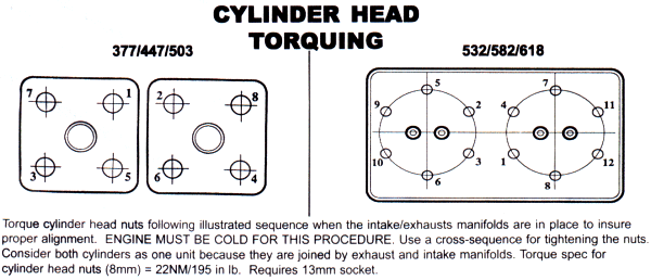

У кого есть схема поочередности  и  усилие  затяжки болтов картера ?Скиньте плиз!
Иголки  подшипника верхней бобышки идентичны, как иж юпитер5 2х18, можно шатун взять то ротакса 617 , но там надо другой подшипник пальца 24х18 от сузуки навесного
Ссылка на "Repair Manual for engine type 462-532-582 UL" о четырех частях: http://www.reaa.ru/cgi-bin/yabb/YaBB.pl?num=1395483612/27#23
стр.123-124 (часть третья)
http://www.aviagamma.ru/om2.pdf
http://www.aviagamma.ru/tutor582.pdf
    51,4 КБ · Просмотры: 266
