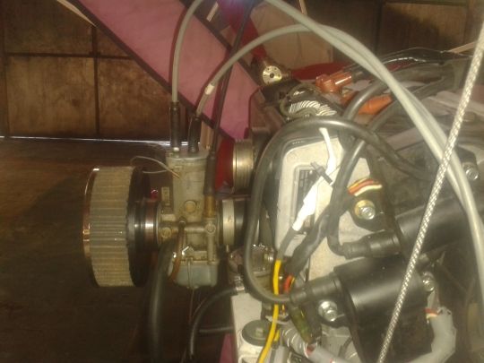

Олег, лучше покажи фото. В бинге 54 в крышке под тросик газа ввернут регулировочный винт, рядом на некоторых моделях под обогатитель, но он в корпусе карбюратора.
Вот, именно в крышке.Фото не мое,но конструкция та же.Прошу прощения автора фото за использование:
