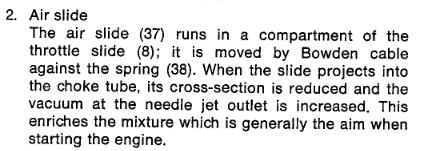

Нет, это не так. Вот на картинке видно, что внутри заслонки имеется какая то пластмассовая хреновинка,обзываемая дросселем, с пружиной( № 37 и 38). В самой заслонке имеется отверстие, которое видимо этой пластмасской открывается/закрывается.

Полный, с обозначением нумерованных позиций: http://www.bingcarburetor.com/pdf/54x2.pdf
Для чего это нужно написано здесь: http://www.bingpower.de/download/datenblaetter/type54e.pdf.
Что в вольном переводе будет выглядеть как "система обогащения смеси при холодном пуске карбюраторного двигателя" или по народному - "подсос".

Всё правильно, обогатитель находится снизу справа и к отверстиям в крышке не имеет ни какого отношения, два тросика я написал для чего, у меня у самого такие же крышки на карбюраторах.

Спасибо за ссылки, почитал. Получается два "подсоса": воздушный и топливный. Теперь главный вопрос: будет ли без этой хрени работать двигатель,ведь отверстие остается открытым? А то мне продавец по неизвестной причине недоукомплектовал карбюратор этой системой.
Дроссельная заслонка по моему скромному мнению одинаковая для бингов версий 54 и 54-2. Отверстие для троса при ненадобности следует заглушить.
Да не для троса там отверстие! Смотрите по ссылкам: под №37-пластмассовый плунжер с пружиной, который открывает/закрывает отверстие в заслонке и, согласно переводу текста в ответе №1210, увеличивает разряжение за заслонкой, способствуя обогащению смеси.
Повторюсь, что (думаю) плунжеры у них одинаковые вне зависимости от наличия/отсутствия воздушного обогатителя, либо дайте фото своего плунжера для сравнения.
Вы картинку смотрели? У карбюратора без воздушного обогатителя плунжера воздушного обогатителя не может быть в принципе, также как и второго троса в крышке.
А дырочка в заслонке
Не понимаю о каком отверстии-дырке идет речь.
Воздушная заслонка находясь внутри профилированного канала дроссельной заслонки имеет возможность параллельного перемещения относительно второй по этому каналу. При опущенных обеих заслонках сечение воздушного канала смесительной камеры практически полностью перекрывается ими. Увеличенное разряжение в задроссельном пространстве дополнительно обогащает смесь.
Если вы говорите именно о канале по которому перемещается возд. заслонка (может быть это и "дырка", но никак не "отверстие"), то глушить его не вижу смысла.
