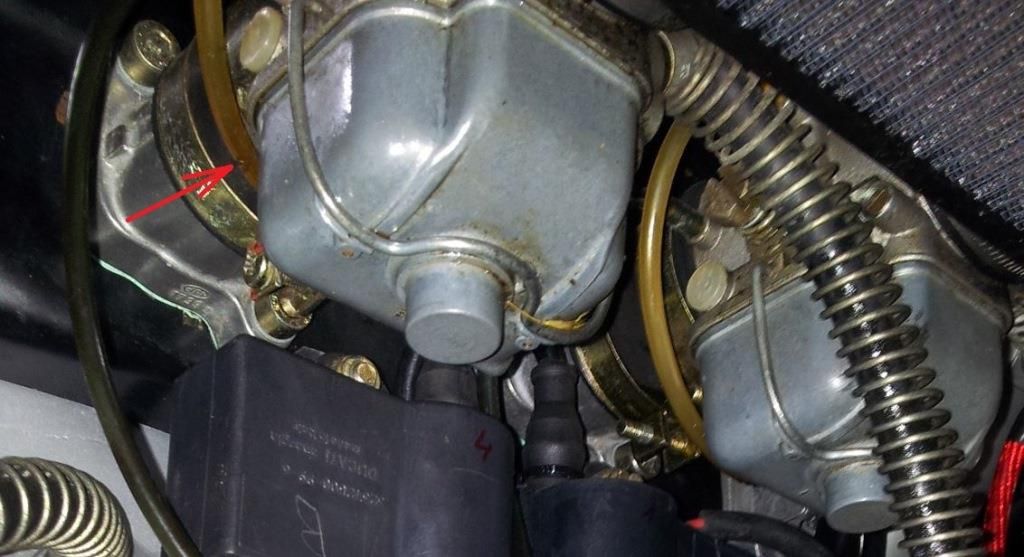

Если речь идёт про эти прозрачные трубки, то в них в нижней части с верху есть меленькие дырочки.
Примерно там, где указано стрелкой.

Скорее всего, эти трубочки действительно между собой должны быть соединены, только не наглухо, а через тройник, и отвод этот от тройника идет либо в корректор, если он есть, либо просто в область за воздушным фильтром, чтобы  давление перед диффузором и в поплавковой камере были одинаковыми.
Я так понимаю, проблемы здесь были с переводом, а еще больше - с тупым копированием. Посмотрел на буржуйский сайт дилера BRP - та же хрень...
Кстати, в мануале так и написано - "давление  в надтопливном пространстве поплавковой камеры должно быть равно  давлению на входе в карбюратор"
Ей богу не вру!!!.... ;D...... :craZy

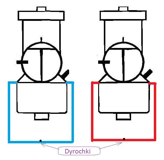

Попробую объяснить на рисунке, если слова не воспринимаются правильно. В первом варианте используются оригинальные трубки с отверстиями посредине.
Во втором варианте на место отврестий ставится тройник.
    50,5 КБ · Просмотры: 295
Видно, что чтение инструкций началось. Это хорошо. Осталось теперь понять прочитанное. Видимо бессоные девятичасовые испытания регулятора оказывают влияние.

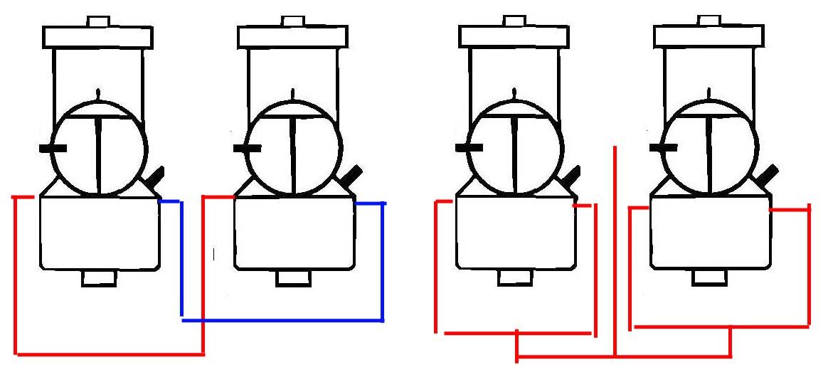

Сколько видел я Бинг54 карбюраторов, так у всех было сделоно вот так (как и у меня).
    26,8 КБ · Просмотры: 254
DX_pilot, на все карбюраторы устанавливается универсальная трубка 861940. Воздушный фильтр нулевого сопротивления.
Marius, для выравнивания условий работы карбюраторов лучше сделать размен по трубочкам.
