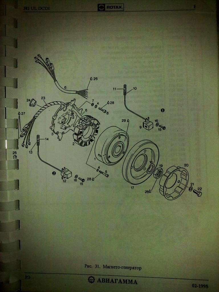

от генератора к электронному проводу идет пара проводов - белый и зеленый. Вы запускаете аккуратно без винта, нри отключении одного из разъемов. Т.е. может выйти на 4500.
На свободном проводе измеряете напряжение. Оно должно быть примерно в 10 раз меньше. чем частота вращения.
А можно ли проверить включение опережения зажигания по маховику стробоскопом? Чтобы не связываться с измерением двух параметров: обороты - напряжение. Возможно для кого то это проще.
Иметь исправные мозги это хорошо (или приятно).

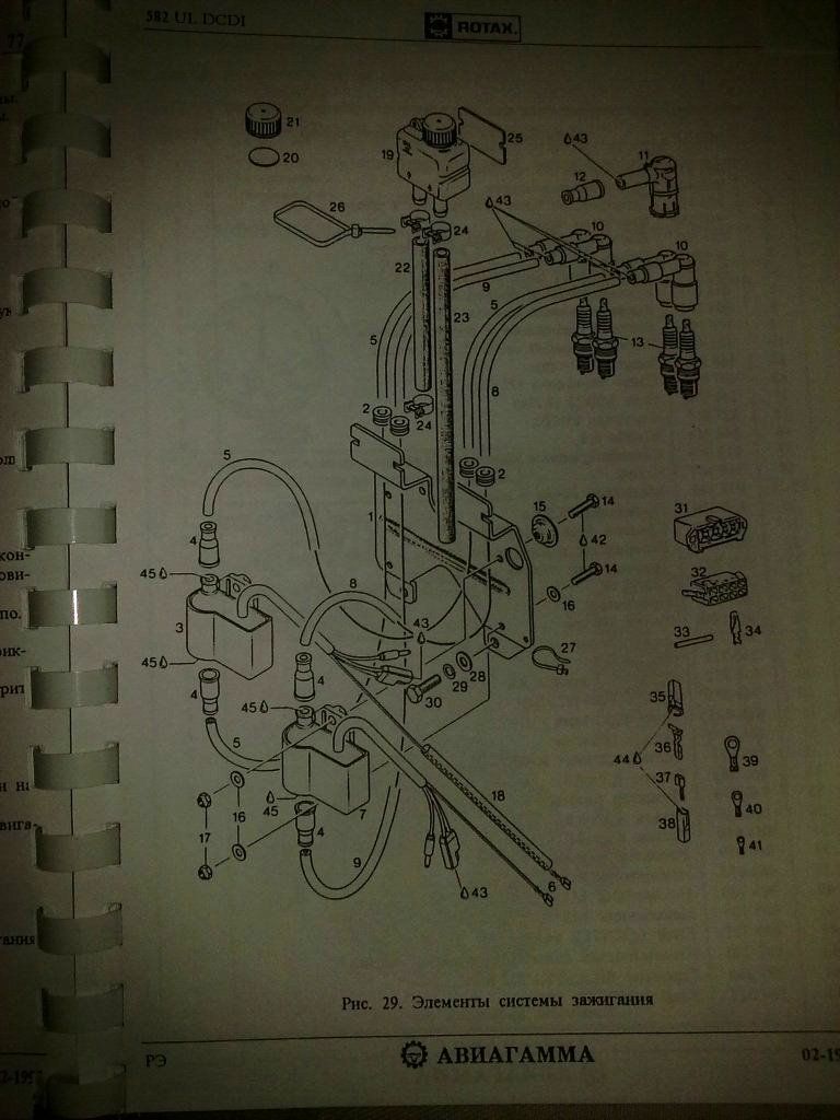

Но вот у ROTAX-582 их нет 🙂 Есть только магнето-генератор и электронный блок контура 1 и 2 (он же совмещён с катушкой зажигания в одном корпусе - на схеме № 3 и № 7).
Это для тех, кто интересуется конструкцией или никогда не видел мотор.
    95,6 КБ · Просмотры: 234
    91,4 КБ · Просмотры: 243

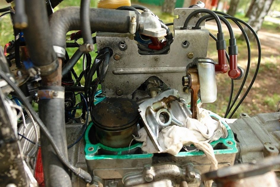

Ищу чертеж пластины катушек зажигания R582, или 3D модель, или может есть у кого не нужная или поврежденная...
Наглядное пособие получилось.
    119,4 КБ · Просмотры: 279
предельный износ юбки, в итоге удары при перекладке и далее разрушение юбки. В Вашем случае раскол экзотический...
