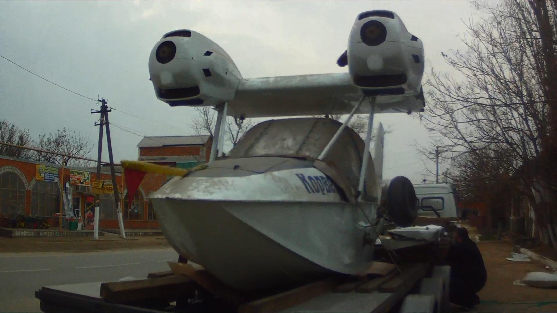

Доброго времени товарищи !!! Купил Че-22 который простоял более 5 лет, движки 2 Х R-582 старый хозяин говорит что-в прошлом году заводил, прогревал, и консервировал. Тока, меня терзают смутные сомнения. Спрашиваю , как консервировал, отвечает - ну ...эээ....это....эээ... так, как написано. Чё мне  с ними делать? Ну разберу, и чего увижу? Микро-ржавчину на иголках? Если с поршнями и цилиндрами бол-мен понятно, то с коленом все во мраке. Мож есть мнения более адекватные?
Да, вот еще, мото часы замерли на 54 ч, со слов 150ч. С наружи алюминий в кудрявых "цветах".
Запустить, прогреть, осмотреть. Замер люфтов шатунной группы. Часовое опробование, опять замер. Итак 5 замеров через каждый час. Если люфт не растет, переходим на 5 замеров через каждые 5 часов. Если люфт стабилен, переходим на штатную проветку каждые 25 часов.
Спасибо, очень оперативно. Особенно радует мнение авторитетного участника форума. Если люфт растет, после первого теста, ( 5 замеров через каждый час) что делать  в первую очередь?
Или мож. сразу заказать две цил. порш. группы?
лучше сразу 2 мотора  🙂 без подкола -невнятные ответы бывшего хозяина настраивают на пессимизм  🙁
а так -да! запустить и смотреть развитие событий ,т.е суммарный зазор и другие параметры , в первую очередь разницу выхлопа .
Но без предварительного разбора и осмотра  состояния внутри ,дальше аэродрома я б не полетел  :-[
И Старый Макс откликнулся, радость за радостью.))) приветствую !!!  (невнятные ответы бывшего хозяина настраивают на пессимизм) вот именно. Человек купил самоль.в августе 2009,  поставил в гараж и за все это время только один раз помыл. Если бы вы видели из какой пыли доставали крылья (.А в салоне пахло плесенью. И всё в паутине. Мало того, до него он тоже стоял, но сколько лет уже неведомо. Наверно нужно сразу блоки в сборе брать.
Здесь немного видно, но пыль сверху это после веника.
    161,6 КБ · Просмотры: 173
если люфт будет расти - менять коленвал.
цилиндро-поршневую можно не трогать. Ее состояние можно осмотреть через выхлоп и свечи.
Редуктор есть смысл вскрыть, дабы проверить состояние демпфера и стопорных полуколец. Износ этих колец приводит к уходу винта с валом в самостоятельный полет по непредсказуемой траектории.

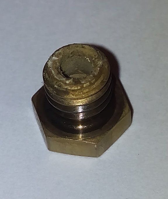

Вот, дошли руки до карбюраторов. Посоветуйте, чем и как убрать грязь из жиклёров без мех. воздействия?
    35,2 КБ · Просмотры: 169
Есть средство для чистки карбюраторов аэрозольная в магазине «автозапчасти»
очиститель карбюраторов или дросельных заслонок может не справиться. Мы все моем в ультразвуковой ванне с деталаном.
Не отмываются только окислы на алюминии. Их удаляем кислотой.
Вы компрессию мерили? сколько получилось по разным цилиндрам?
Не понимаю связь, может, объясните? Компрессию не мерял, (ГБЦ с поршневой практически новая) расскажите как, прибор найду, померяю!
Тоже подозреваю, что не справится. А если замочить в ацетоне на ночь, а потом зубочисткой деревянной пошуровать?
Интересно, отчего такие отложения?
И ещё вопрос по поводу регулировки винта качества смеси: перед разборкой карбов закрутил их до упора, получилось на одном 1 оборот, на другом - 1.5 оборота. Это нормально? Читал, что они должны быть откручены на: 0,5 оборота (Sid), 1 оборот (уч. пособие Авиагаммы) и 1.5 оборота (выше по тексту в этой теме).
На фото- сливная пробка поплавковой камеры?
Если "грязь" в карбюраторе не отслаивается, то она кроме эстетического раздражения ни к чему плохому не приводит.  Я всегда мыл карбюраторы смесью из 50% бензина и 50% 646-го, замачивать- бессмысленно, через 5-6 мин всё и так должно отойти,  если не отходит- то отверстия жиклёров-зубочисткой, предварительно вывернув, есс-но.
Хуже, если в в бензусе была вода и каналы забиты "слизью" : тут даже советовать не могу. Был-бы автомобильный- то точно под замену.
