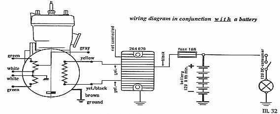

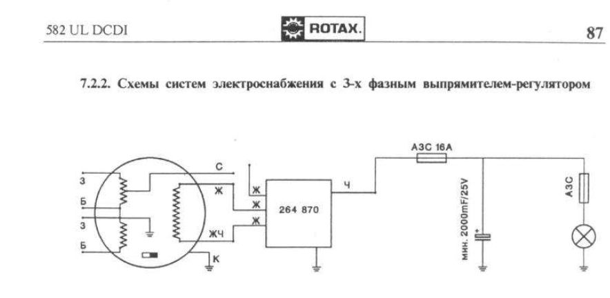

блин. я же написал, что есть у меня книга. посмотрите фото!!! все провода из одного места. на схеме черный с другого бока. согласно моей фотки сверху вниз    Ж Ж Ж Ч и масса (корпус) У двигателя выходят 2 провода - так к каким 3 м жёлтым присоединить 2 провода с переменным напряжением из двигателя???
сверху в низ
Ж - ?
Ж - ?
Ж - ?
Ч - ?
масса ( корпус) - минус
напишите по порядку - боюсь спалить регулятор или генератор. Из авто сферы знаю, что все провода имеют свое место и назначение, но их в авто как правило 2 или 1+, а "-" масса и все понятно. И как правило "+" цветные провода и "-" черные. Здесь же как то не привычно.
Ещё раз заранее спасибо!
А ВОТ ТАК?)
    12,6 КБ · Просмотры: 157
У тебя трёх фазный выпрямитель. Подсоединяй к двум жёлтым переменку, один в запас, заизолируй.
http://aviagamma.ru/tutor582.pdf
    24,2 КБ · Просмотры: 146
В этой адской машинке черный - плюс. Чтобы сбить с толку. Или австрийские инженеры дальтоники.
