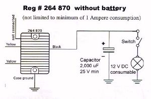

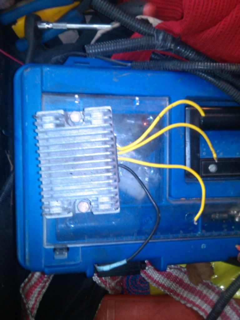

добрый вечер. прошу помочь. есть регулятор напряжения для РОТАКСа оригинал. из него 4 провода. 3 жёлтых и 1 черный. черный это "+" понятно. корпус - масса "-", а как правильно подключить 3 желтых, если у меня из ДВСа выходит 2 переменных провода?
Заранее спасибо

ИКАР - ну загляни ты на сайт АВИАГАММЫ - там ведь все есть - все схемы в любой конфигурации - черный верх белый низ - черный низ белый верх - http://www.aviagamma.ru/ и очень доходчиво - ну а ежели что не так SID тебе подскажет - он мужчина положительный 🙂
Иван Таранов, спасибо отклик. Однако я ответ так и не получил. У меня руководство по устройству 582 есть. И схемы есть. И там нарисовано схематично. А как именно не написано. Ещё раз вопрос . есть 3 жёлтых и 1 черный. черный знаю куда. Знаю что корпус - это минус. А какие (слева на право ) подключать к двигателю желтые????
