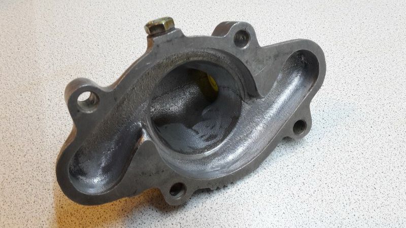

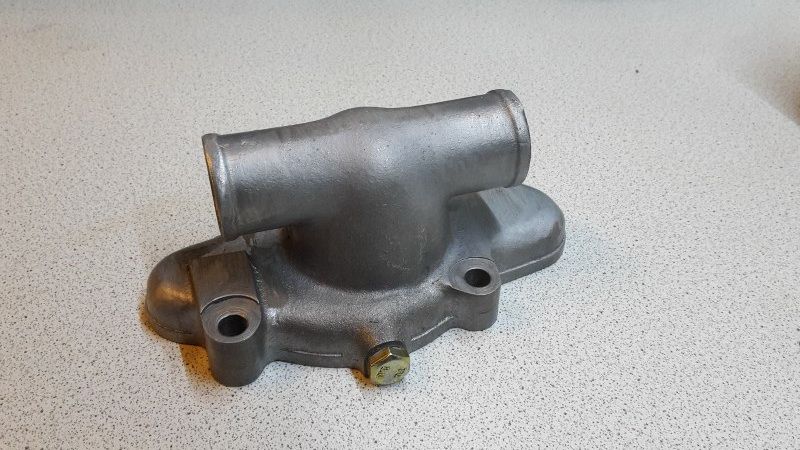

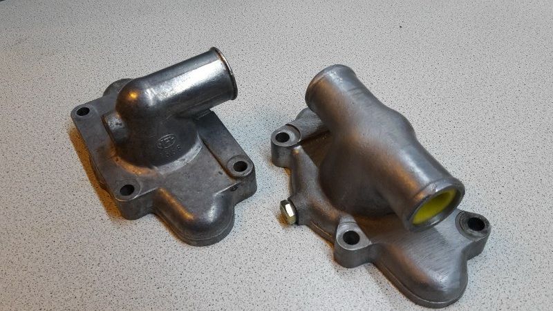

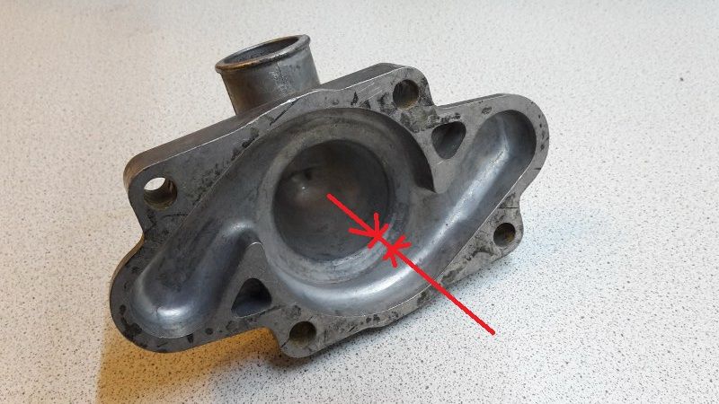

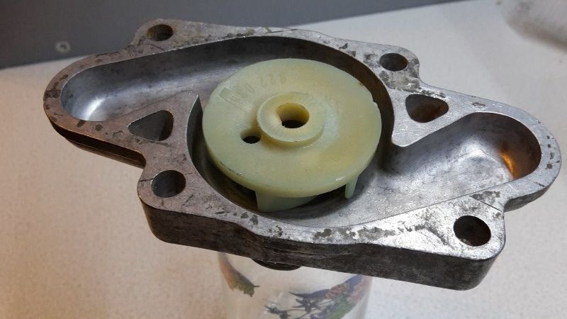

Вопрос по крышке помпы. Купил год назад, впрок, в Авиагамме, крышку помпы с двумя патрубками. Пришла пора применения и обратил внимание, что внутри нет характерной конической плоскости - конфузора(между стрелками), делящей рабочую зону крыльчатки на зону всасывания и зону нагнетания.
Вот старая крышка(на первом фото слева):

А вот новая. Без конфузора. Крыльчатка буквально проваливается внутрь. Эффективность работы крыльчатки с такой крышкой, думаю, значительно ниже. :IMHO
Кто эксплуатирует подобные - были ли проблемы с охлаждением?

Для центробежных насосов расстояние между рабочим колесом и корпусом является одним из основных факторов, определяющих его производительность.
Для 582-го модели 99 проиизводительности помпы видимо хватает.
