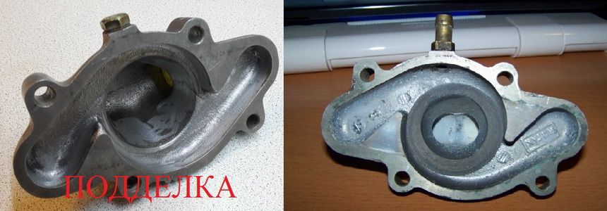

расстояние между рабочим колесом и корпусом является одним из основных факторов...
Согласен, но в том-то и дело что расстояния никакого нет, крыльчатка полностью открыта и по идее работать будет на 90% как миксер. Из-за отсутствия конфузора нет центробежного канала, получается что-то вроде гидравлического КЗ. Не спорю, какая-то часть жидкости будет прокачиваться, но не уверен что ее хватит... 🙁
Что сказать? Поленились австрийцы кардинально менять кокиль (или во что они там льют), чтобы сделать совсем грамотно. Но ведь эксплуатируется они (двигатели) как-то...

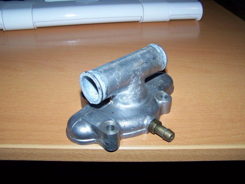

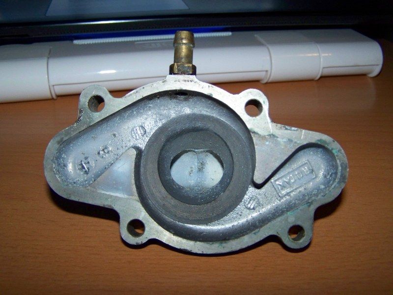

Друзья не поленились снять на своем моторе крышку помпы и прислали фото. Оказывается на оригинальной крышке конфузор ЕСТЬ, причем как и положено - на всю ширину лопасти крыльчатки. А вот на крышке, купленной в Авиагамме - НЕТ и впомине. Претензии предъявлять поздно, выбрасывать жалко, стоила до кризиса больше 5000 руб,  придется что-то изобретать.

На фото вроде-бы видны следы мехобработки. Может кто-то решил ничтоже сумняшеся увеличить сечение?
Что-то на подделке литье какое-то рыхлое. Особенно хорошо видно при сравнении постов 1484 и 1485
Получил ЛС от Авиагаммы. Похоже я погорячился и мои обвинения в их адрес напрасны и не заслужены. Ожидается официальный ответ от Ротакса о применении подобных крышек. Ждемс...
Ждал от завода характеристики разных крышек, получил, но в виде описания, что обе крышки с большим запасом удовлетворяют требованиям системы охлаждения по расходу жидкости - 60-75 л/ч при 6500 об/мин.
И история замен крышек, то, что  писал в ЛС:
До 99 года выпускался 582 модель 90(серая голова) и 618. На 618 уже был реализован короткий круг в системе охлаждения и крышка помпы имела два патрубка. Конфузора не было, была большая полость смешения с большими каналами. Эта крышка имеет номер 922501. С 99 года пошла модель 582-99 (синяя голова) с коротким кругом и крышка помпы взята с 618. В 2006 году вводится новая крышка 922503 (с конфузором) только для 582, при этом допускается и дальше использовать 922501 на 582. Для 618 - только 922501. И только в 2009 году крышку 922503 разрешают ставить и на 618.
Еще была переходная модель 922502 в двух исполнениях - с конфузором и без, буквально в течение полугода.
Основная причина замены - унификация.
