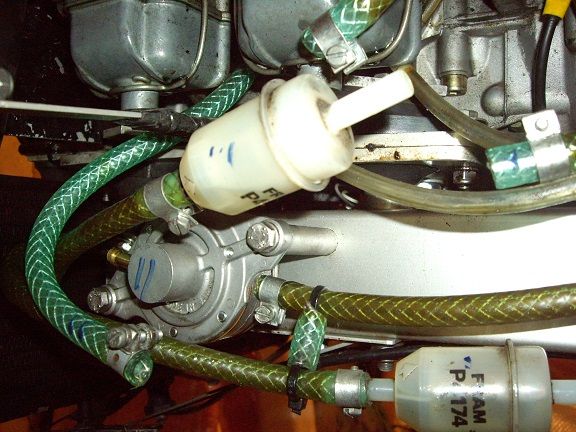

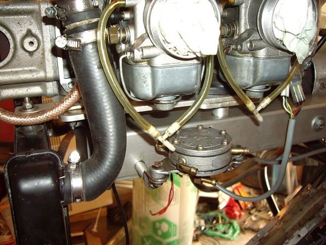

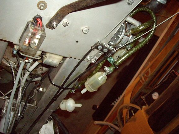

теперь подозрение вызвал топливный насос , на первом самолете он стоял горизонтально и вход был на ближнем к раме, а здесь стоит вертикально и вход впереди такое возможно?
Хотя по стрелкам вроде подключен правильно.
    78,6 КБ · Просмотры: 241
вход впереди, а два выхода рядом -так бывает?
и можно ли его ставить вертикально?

у тех насосов, которые я встречал ранее, входом являлся один из двух рядом расположенных симметричных отводов, а на этом насосе мало того что он стоит вертикально еще и вход впереди, а два выхода рядом-видимо придется вскрывать и изучать..
Было и у меня такое, правда двигатель тогда запустился, но работал на одном цилиндре! 😀
Вопрос был решен правильным распределением шлангов, идущих к карбюраторам, невзирая на стрелки, нелогично расположенные приемный и подающие штуцеры бензонасоса.
Кстати, бензонасос так устанавливать нельзя, только горизонтально!

а как проверяли правильность назначения штуцеров?
Тогда рядом оказался опытный авиатехник с опытным пилотом, которые быстро сняв поплавковые камеры карбюраторов, обнаружили, что один карбюратор совсем сухой. После этого они правильно установили топливные шланги и мотор "запел"!
