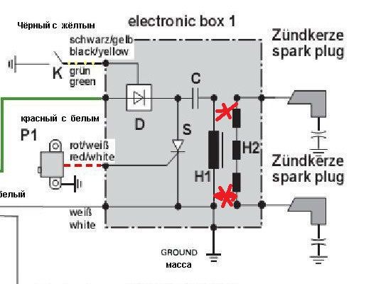

Как вы могли прозвонить коммутатор и сделать вывод, что "вроде" всё нормально?
Ох, эта лазейка "ВРОДЕ", для самоуспокоения.
Проверить коммутаторы, Вы можете (в Ваших условиях), только путём замены на заведомо исправные. Не повторив прошлых ошибок. (Прокрутка со снятыми колпачками).
А то и чужое зажигание выведите из строя.
Когда Вы крутили двигатель, ища искру. А искра не находила штатных путей через свечи на массу, она всё равно где-то должна произойти.
И происходит она, как правило, в катушке на массу.
Потом она будет прошивать там, где ей легче. Вот Вы видите её на воздухе слабенькой.
Значит в 90% в цилиндре под давлением её нет.
На воздухе она должна СЛОНА убивать.
И, ни насос, ни карбюратор, ни глушак и золотник тут не помощники.
При хорошей искре, капните под свечи из пипетки бензина, свечу на место.
И старт. Подхватит любой двухтактник. Ну, а если искры полноценной нет, то тут что не делай с топливной системой, результата не получишь.
С уважением.

я не крутил двигатель со снятыми колпачками, а только со свечами закрепленными на массу.
Эту схему я прекрасно понимаю и прозванивал именно ее.
суть прозвонки заключалась только в проверке тестером этого:
1. Катушка LA - 0, 3... 0, 35 Ом. 2. Катушка LC1 (LC2) - 230... 280 Ом. 3. Датчик тахометра (Сер-Б) - 30... 35 Ом. 4. Датчик Р1 (Р2) - 140... 180 Ом. 5. Вторичная обмотка Н2 - 5, 1... 6, 3 кОм. 6. Свечной наконечник - 4, 5... 5, 5 кОм. 7. Экранированный свечной наконечник - 0, 8...1,2 кОм.

получить искру в данном двигателе в неподходящем положении поршня конструктивно невозможно. Даже перепутав все провода, датчики и прочее.
На воздухе искра слона не убъет. Это не батарейная система зажигания. Искру на воздухе днем многие даже не видят, а все запускается.
Другое дело, что при вывернутых свечах обороты выше и искра образуется. Искрообразование в реальности проверяется проще - какие-нибудь свечи затыкают отверстия. Тестовые свечи с 2х мм зазором. Если при вращении стартером искра есть - значит она есть и при попытках запуска.
если не ошибаюсь, то проверял даже так:
в двигателе были вкручены старые свечи, а на снятые с них колпачки были вставлены новые свечи и соединены с массой и выключив свет в гараже и включив стартер увидел, что все 4 свечи дают искру

Владимир, ни какие катушки тестером, измеряя сопротивление, не возможно проверить. Ни какой тестер, измеряя сопротивление, не покажет Вам короткозамкнутый виток в катушке. Исключая обрыв, или КЗ (короткое замыкание).
Но это не наш случай.
Ну, исключите один или несколько витков из катушки в тысячу витков.
Какой тестер это заметит в процентном отношении? Ни какой.
Проверяется катушка измерением её индуктивности и добротности.
Но, тут надо знать сколько должно быть (сколько вешать в граммах 😉). Т.е. сравнивая с образцовой катушкой такого же типа (заведомо 100% исправной). И это только про катушку.
А, в коммутаторе, есть ещё и электронные компоненты.
Прошу выложить фото, как Вы: "я не крутил двигатель со снятыми колпачками, а только со свечами закрепленными на массу". Максимально точно и подробно.
Из опыта знаю, как народ попадает впросак, не замечая нюансов.
